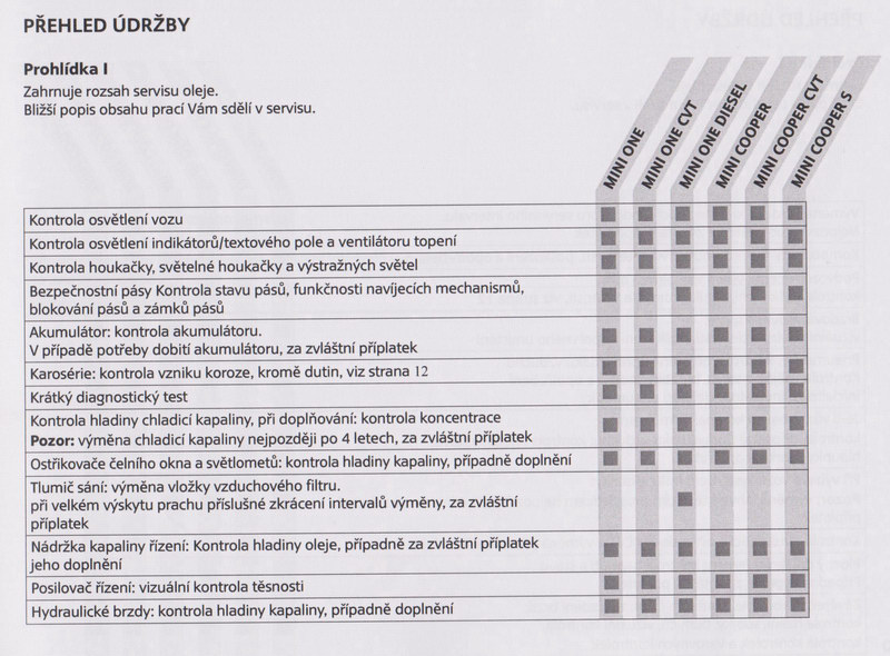

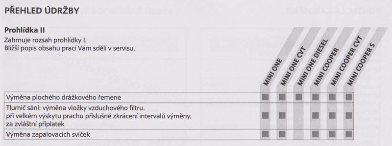

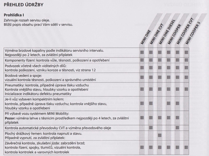

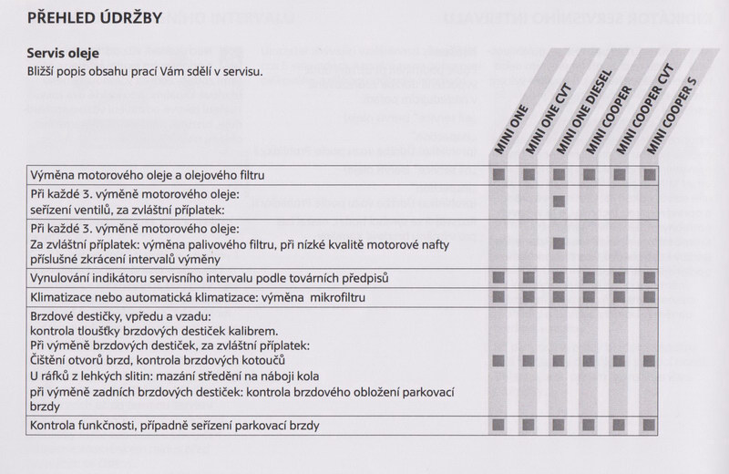

schnappislav píše:Nicku jesli máš starou servisku mohl by jsi mi prosím poslat naskenovanejch těch pár stránek co se při kolika km , popřípadě letech má change? :o) díkec.
Tady to máš:
U druhé generace je to obdobné, akorát u Prohlídky I se nedělá výměna chladící kapaliny a naopak se vyměňují svíčky a vložka vzduchového filtru. Zajímalo by mě teda, co se dělá v Prohlídce II, možná ani žádná není a točí se jen I každé 4 roky.

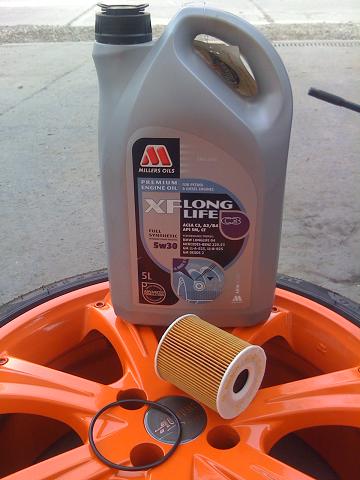

Krátký report o výměně oleje u R50.
budeme potřebovat: R50, něco na zvedání, něco na povolování (gola 13 a 36), něco na utření, nádobu na vypuštění, nový filtr+těsnění k hrníčku, nový olej 5l.
Před výměnou je dobré olej trochu zahřát na provozní teplotu. S tím souvisí pak některá rizika. Proto je lepší pracovat v rukavicích.
Tak a jdeme do díla.

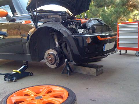

1)zvedneme auto

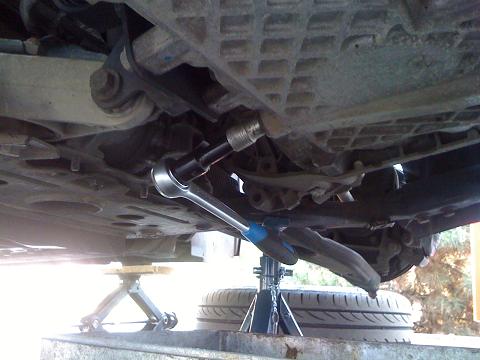

2)pod auto dáme nádobu a zezadu bloku motoru povolíme (gola-13) těsnící šroub a necháme vše vytéct

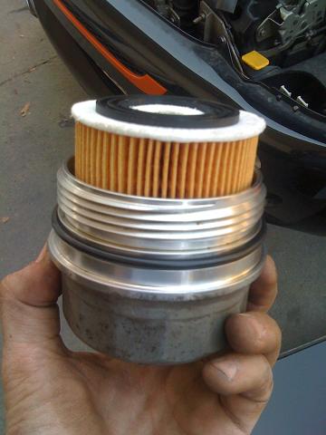

3)teď budeme pátrat po hrníčku který se nachází v pravé části. Povolíme(gola-36) a z něj vyndáme filtr a těsnění

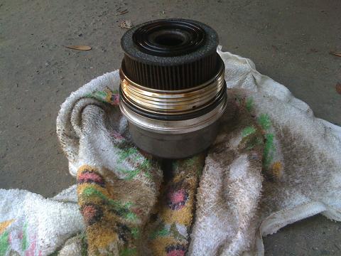

4)necháme vykapat a vše očistíme suchým čistým hadrem
5)nasadíme nový filtr a těsnění a vše našroubujme zpět, hrníček by měl být dotažen 25Nm
6)nalijeme nový olej cca 4,5l kontrolujeme rysku
7)kontrolujme, dotáhněme,spustíme a jedeme.... :bigups:
Vyjetý olej nalijeme do nádoby a odevzdáme. Za případné poškození a ublížení na zdraví neručím... :sneaky:
MINI vznášedlo =)
Snímek 001.jpg (43.54 KiB) Zobrazeno 30789 krát

těsnící šroub
Snímek 002.jpg (36.84 KiB) Zobrazeno 30789 krát

vymontovanej hrníček
Snímek 003.jpg (39.16 KiB) Zobrazeno 30789 krát
špindíra =P
Snímek 004.jpg (44.65 KiB) Zobrazeno 30789 krát
