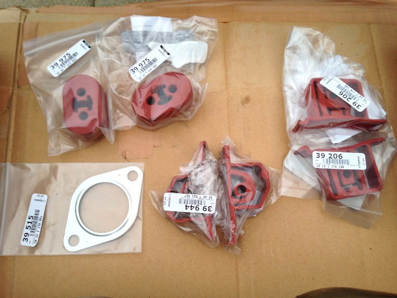

Ahoj kluci, neumíte někdo sehnat silenbloky k výfuku na R53(nové)? Říkam si, že bych je vyměnil, když už dávám nový výfuk. Nebo je to zbytečný?
tesneni – kopie.jpg [ 113.48 KiB | Zobrazeno 18228 krát ]
 Předmět příspěvku: Re: Vymena vyfuku Cooper S
PříspěvekNapsal: 13. bře 2013 22:33
Registrován: 11. pro 2012 22:21
Příspěvky: 43
V Inveltu za ně chtějí přes 2 tisíce :?

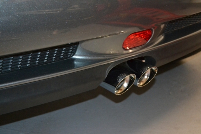

PříspěvekNapsal: 20. dub 2013 12:38
Příspěvky: 43
Tak výfuk je konečně na autě. Nakonec jsem středový tlumič ponechal a jsem rád. Výfuk má proti klasickému mnohem mohutnější zvuk a práská taky. Hlavně častěji než původní :)
