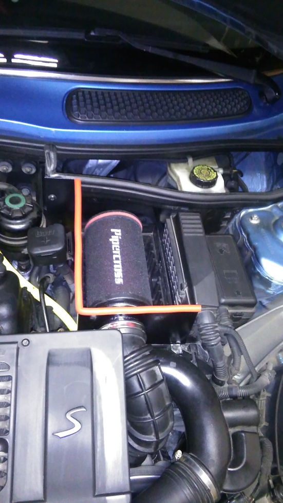

Mám Pipercross, dělal jsem to ted přez zimu, máme to jen na hraní. Takže ted se nejezdí, ale vyzkoušel jsem to a má to lepší zvuk, kompresor je výraznější. Odstínění je vlastní výroba. :D

Jo to vypadá dobře. Já si zatím vyhlídl jen vložku (pipercross) přímo výměnou za origo papírovou. Ten airbox z JCW bych docela rád viděl na fotce.

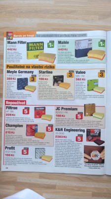

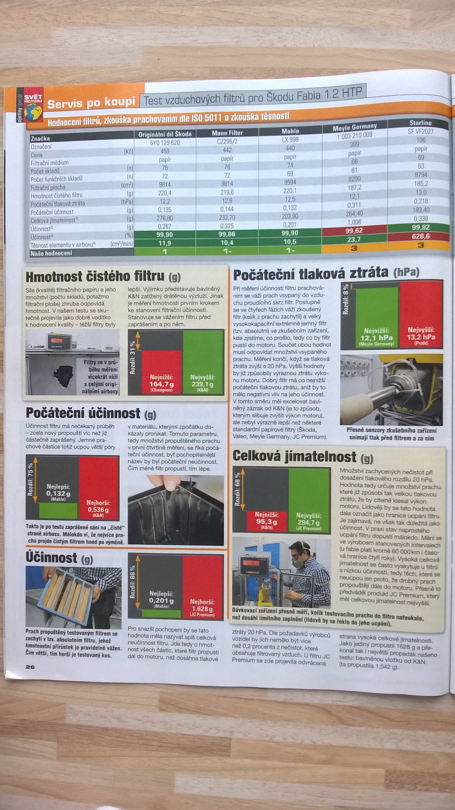

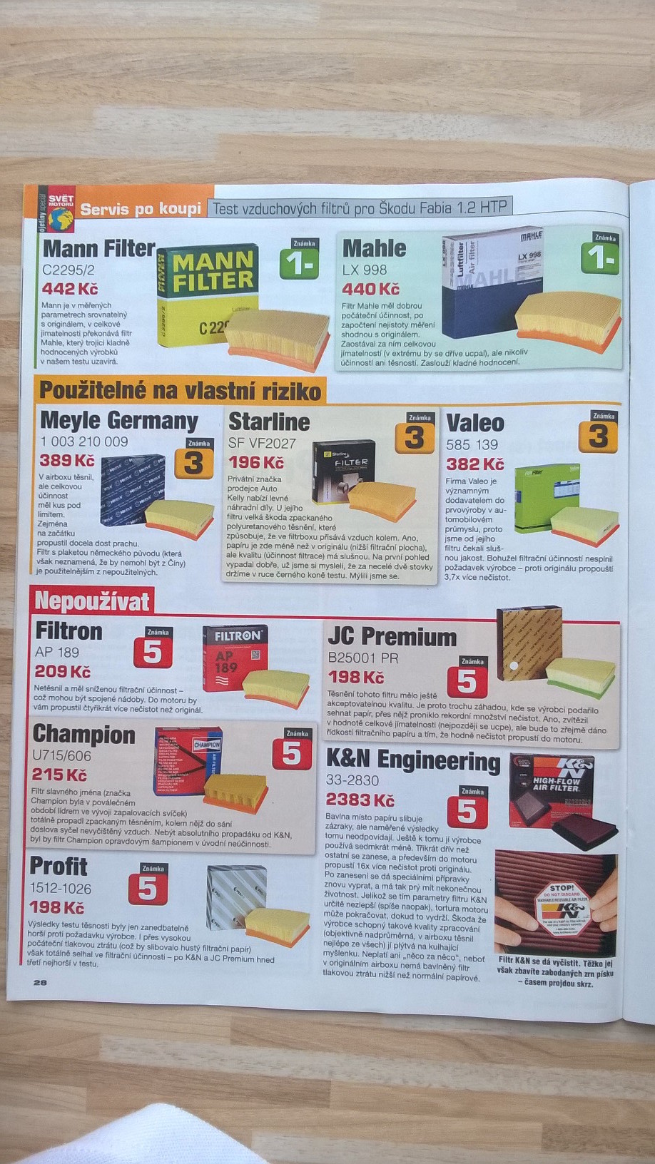

Kdyz jsem mel "buchtu" tak jsem mel osazeny primy kit od Green-u. Byl jsem z toho nadseny. Zvuk nasavaneho vzduchu byl naprosto famozni, takovy hutny. Pravidelne jsem filtr "pral" a byl si jisty, ze je vsechnu uplne v poradku.
Buchta uz je u jineho majitele a u Clubmana jsem take pokukoval po necem podobnem.
Pak jsem si ale precetl clanek (test) filtru vc. super-drahych vlozek K&N. Po precteni si jsem naprosto jisty, ze otevrene sani/filtr do meho auta uz nesmi. :bigups:

Co to je za cislo Sveta motoru? To nemam....

a origo dil zase vyhral... haleluja chvalme automobilku.... a ted tu o kuzlatkach :mrgreen:
ps. otevreny filter se da chranit pomoci synteticke puncosky.. zastavi pisecne castice a jine necistoty navic odpuzuje vodu. Bezne pouziva motorsport :wink:

Zeby presne ten zaver co urobil worry ten kto to sponzoroval chcel :?:

Ja nemam rad tyhle vysledky natrene na cerno-bilo navic kdyz vim jak vetsina origo dilu vznika
Taky zadna o tom ze k&n je predrazene. Proste to umi prodat tak jako kazdy dalsi vcetne reklam na origo dily.
Proste jde o velke prachy a zalezi kdo si kolik z kolace ukousne :wink:
PříspěvekNapsal: 05. bře 2016 01:15
speedygon79 píše:
Presne, kazdy test je zmanipulovany sponzorem :biggrin: To snad nebylo mineno vazne, ze ne ?
Jen jsem pridal poznatek do plena. At si do auta dava kazdy co chce, ja zustanu u papiraku :bigups:

K&n vs papier asi stratil vyhodu
Nic extra nové
Plusy/minusy nech si každy zváží
http://www.tyresmoke.net/forum/topic/59 ... em-filter/
http://www.nicoclub.com/archives/kn-vs-oem-filter.html
Co ma zaraza je ze OEM vyhra nad europskou top2 kt. To OEM dodavaju do prvovyroby i aftersales
Předpokládám ze to běží na tej istej linke a ze nulový rozdiel připadne tým ze na svojom produkte maju vacsiu marzu tak by sa snažili dat pravé nieco navyse aby bol argument to kupit od nich
