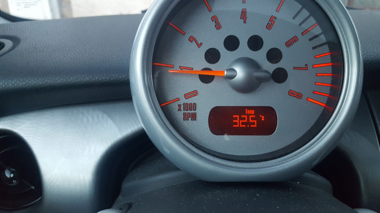

Ještě me napadla jedna věc, v palubním počítači je ukazatel teploty... Předpokládám že má měřit teplotu venku že ? Mám problém stím že mi pořád ukazuje nad 30C nikdy méně spíš je tam často kolem 40-45 C. Není možné že to má nějakou spojitost se startováním ? Mám na mysli něco jako že když teplota ukazuje 30C tak jestli to nedávkuje jinak smes ( např na teplý start místo na studený) protože reálná teplota je kolem 15C ( například dneska ráno). Jinak by mě teda zajímalo kde je to teplotní čidlo uložené protože to je třeba take vyměnit jen nevim kde ho hledat :D :D :D

Jasnacka je to presne tak to cidlo stoji u nas 10e len je na debilnom mieste treba dat vonku baterku s deklom aj vzduchovy flterom s deklami a tak sa k tomu dostanes.
