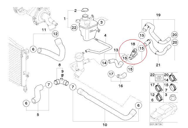

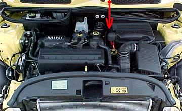

pri patrani kde by to mohlo Mekkovi tect jsem objevil dalsi odvzdušňovák je na hadici mířící do kabiny / Topici okruh /
vlevo od baterky :idea:
Re: Chladicí kapalina - výměna
25. bře 2012 19:22
Moc díky Pampe :pray: , to místo vypada, že by mohlo odpovídat kaluži. Hned až budu poblíž maroda tak mrknu. Kéž by to bylo ono :roll:

Ako som menil kvapalinu a odvzdusnoval som, tak som po mesacnej vymene zistil ze mi zacala unikat troska kvapalina. Prisiel som aj s kadial je to odvzdusnovak na kurenie.
Problem je ze mne ten odvzdusnovak netecie,ale cely ten odvzdusnovaci mezdi kus ktory drzi obidve hadice do kurenia,vlastne jedna hadica je vstup,druha vystup. Teraz neviem ci ten odvzdusnovak je cez obe hadice alebo ten plast mezdi hadicami je len ako by drziak tych hadic ze ich drzi po kope.. Mne tecie vlastne ten plast mezdi hadicami. ked poriadne skrutim hadice tak to strieka,ked len je to volne takto tak to slzi..
Vymenit to vymenim,len mi nejde do hlavy preco to ide cez dve hadice,ked to ma byt iba na jednej...
09. lis 2012 08:09
v tomhle pripade by asi pomohlo jeste aktualni Foto ale dle realoem je to opravdu propojka pro obe hadice
a tobe tece hadice ci ta propojka ??
..jinak logiku to ma protoze diky propojce se odvzdusni obe hadice najednou
