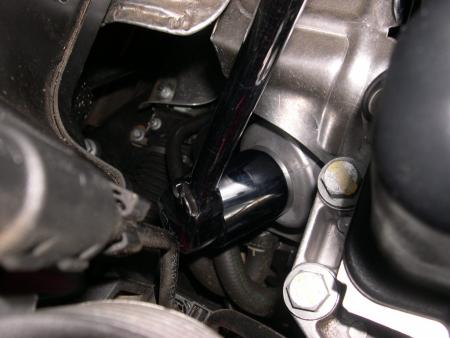

Dneska som prisiel z vymeni oleja 0W-30 + olejovy filter
bol som v Tempuse Kosice a :? :(
olej my nevymenili :( :cry:
preto ze nemohli odmontovat puzdro na olejovy filter chapete?! :angry:
teraz je moja prva vymena oleja od kupy,takze neviek ktori idiot to tak dotiahol ze sme to nemohli odmontovat
jedno z rieseni je ze sa odjenda nove puzdro filtra (30eur) ked nahodov to povodne praskne :shock:
vobec som netusil ze to bude taky problem
co teraz chlapi :shock: ake mate skusenosti Vy
Vdaka Pumik
 Předmět příspěvku: Re: Olej do NM
PříspěvekNapsal: 25. úno 2011 16:38
Zdar - pokud jste to povolovali normalnim klicem, tak se ani nedivim, ze vam to neslo :biggrin:
Poridte si nastavec na golu a pujde to jako po masle :bigups:
PříspěvekNapsal: 25. úno 2011 17:49
Worry píše:
Zdar Worry
no skusali sme to golou a neslo to
a si myslim ze v autorizovanom servise origo na BMW by mal byt ten kluc
proste je to tak dotiahnute ze to nejde povolit :evil: do frasa
alebo mas nejaky iny kluc Worry?
daj info nech si zadovazim aj ja
dik na info :wink:
PříspěvekNapsal: 25. úno 2011 18:02
Je to 36 MM klasicky sestihran
jestli je hodne utazeny tak dlouhou racnu nebo momentovy klic /50-60 cm /a pekne s citem :wink:
nebo takhle jukni SEM na 0,35 Minutu je to krasne videt cim povolit
PříspěvekNapsal: 25. úno 2011 18:19
pampeago píše:
ved prave ze sme to tak robili
no vo stvrtok idem znova :evil:
tak uvidim
PříspěvekNapsal: 25. úno 2011 18:34
Hadal bych ze nekdo to pekne utahl a jeste nenamazal o-krouzek olejem hezky to zatuhlo :(
PříspěvekNapsal: 25. úno 2011 18:37
pampeago píše:
no asi hej
musel to by riedny debil
no len dufam ze na 2krat to spravime
PříspěvekNapsal: 25. úno 2011 19:54
Příspěvky: 176
Bydliště: Pržno FM
Zkoušel po tom poklepat? Někdy to udělá malý zázrak, okroužek se uvolní a spoj povolí. To se mi ještě nestalo, aby nešel povolit filtr, vždycky to nějak šlo a občas se to taky dělalo po nějakém praseti bez citu...
