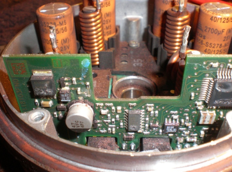

Co jsem nasel: tohle je asi nejslabsi misto Mini 1gen. Elektronika a rele ktere ridi pumpu se nachazi primo v ni. Pri zapnuti motoru elektronika reaguje na silnejsiho napeti a pumpa se zapne.
Zavada 1: rele zustane otevreno i po vypnuti motoru. Pumpa porad bezi, vybije baterku atd. Jsou pry zname pripady, kdy vyhorelo cele Mini. Logicky. Pumpa je plna oleje..
Zavada 2: Elektrika pumpy odejde za jizdy (to jsem zazil ja) a take to nemusi skonci vzdy dobre, protoze ztuhne volant a nemusi nic netusejiuci ridic ovladnout auto treba v zatacce..

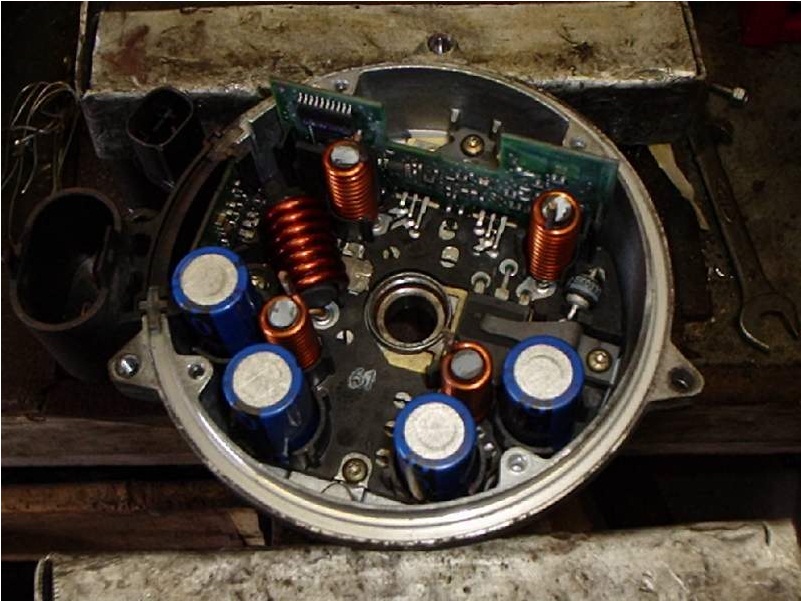

Proc pumpa Mini Gen1 dochazi. Z Mini2.com

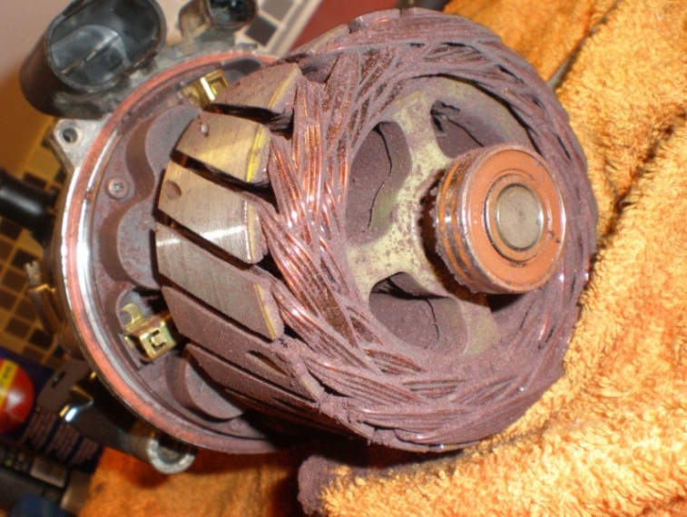

Hlavna pricina, jak jsem se jiz zminil je, ze je elektronika zabudovana primo v pumpe a neni dobre izolovana. Po cca 70-100tis km. se uhlik z ojetych krtacu usadi vsude vevnitr, vcetne chipu elektroniky. Jak je znamo uhlik je dobry elektricky vodic, ale protoze prach a dalsi necistoti nejsou vodic, rizeni pumpy proste prestane fungovat, ale neodejde.
DIY repas z Mini2.com:
Sundejte pumpu z auta a odsrubujte srouby, ktere drzi el.motor. Karbonovim cisticem (cistic brzdy treba ve spray) vycistete nasazeni necistoti z chipu a nechte dobre vyschnout.
ps. pojistky pumpy se nachazi: jedna je F39 (v levo dolu u ridice) a druha FL4 (vedle vzduchiveho filtru ale musite odmontovat skrinku je zespoda 100amp).

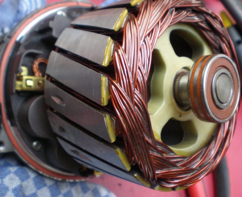

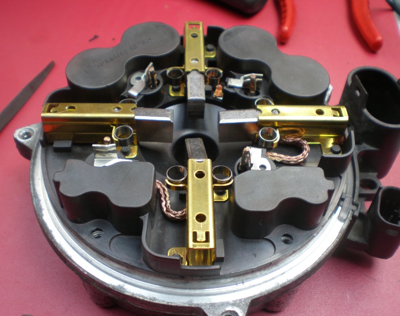

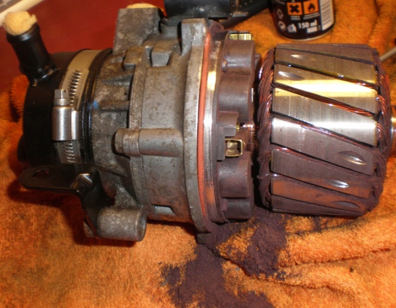

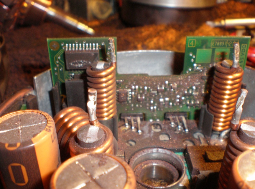

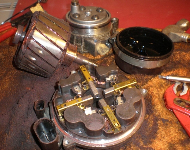

me to nedalo a rozebral jsem pumpu. Takze vysledek: konstrukce vypada velice jednoducha a solidni. Prakticky tam neni co by mohlo jen tak odejit. Loziska 2x uplne v pohode, Tesneni, rotor motoru a samotnou pumpu bez problemu. Krtace po 100tis km prekvapive take ok. Vydrzi jeste 100tis km..az na tu elektroniku. Vypada hrozne :cry: Vycistim a zkusim ale nedavam moc sance.. :oops:

Jinak díky za foto! Bylo tam uvnitř hodně humusu.... :cry:

DIY repas/vycisteni el.pumpy serva

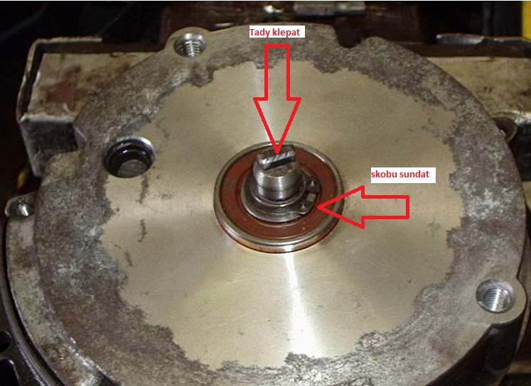

d)ja jsem jeste rozebral pumpu a vycistil. K tomu je potreba sundat velkou skobu a pak 3x torx 25
e)rozebrat motor odsrubovat 3x torx T25
f)sundat skobu ze strany olejove pumpy drzeci rotor

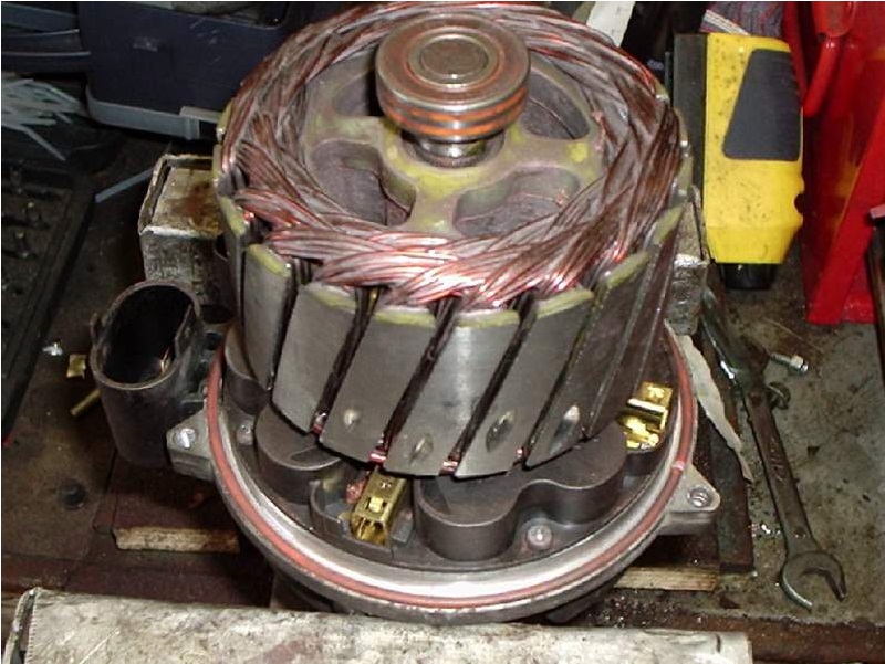

g)vyklepat s citem rotor z loziska ze strany olejove pumpy

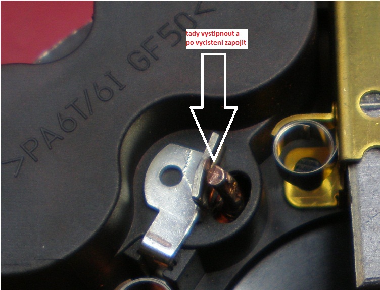

h)vystipnout podelne vodice napeti z kartacu 4x

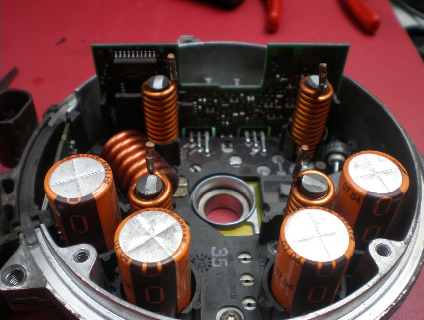

i)rozebrat elektroniku. Vysrubovat 4x sroubu a vytahnout kartace
3.Vycistit jednotlive dily – cca 1hod prace
a)nastrikejte sprajem na brzdy (ja jsem pouzil Sheron z Tesca za 85kc) rotor, kartace, a kozich rotoru a nechejte vytect. Pozor na loziska. Radeji zabalit igelitem nebo minimalne na ne nestrikat
b)pouzijte maly tupovaci, nebo malinky kartacek+ spray a elektroniku dobre vycistete

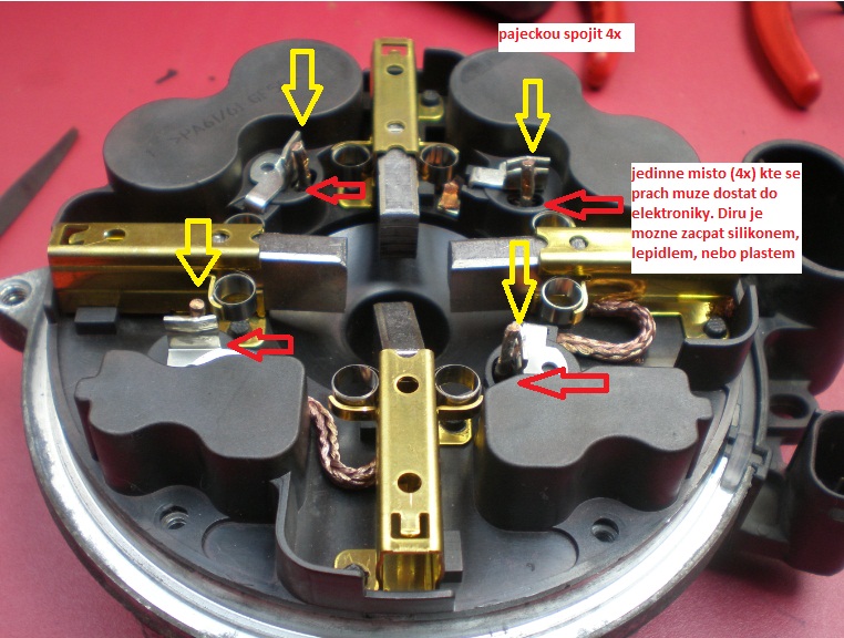

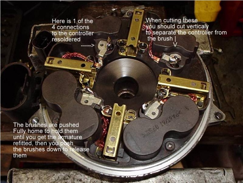

a) pajeckou a spojit vystipnute vodice
b) mozne vylepseni je zacpat diry do elektroniky aby se dal uz nedostaval prach

k bodu 4. a,b
