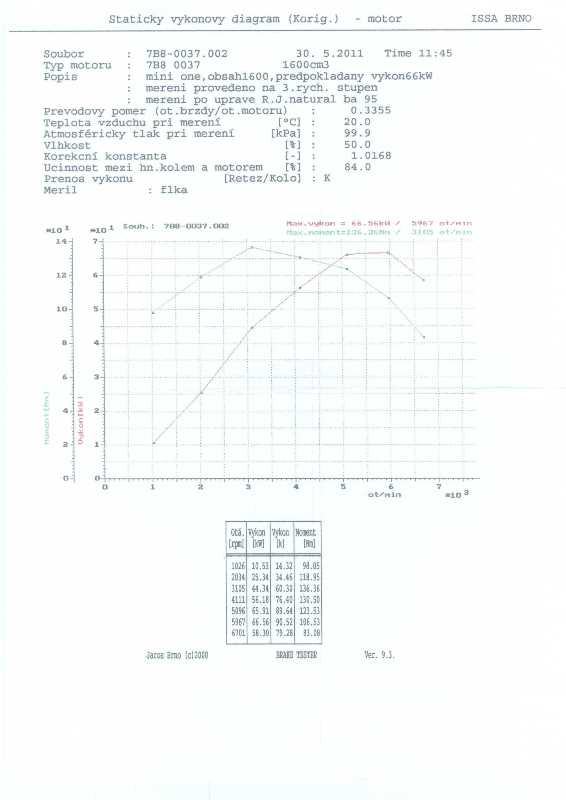

Ahojky, jsme nováček a propadl jsem mini. Mám mini one z roku 2002 66Kw, tak jsem se mu rozhodl přidat pár koníků. Navštívil jsem brněnskou firmu Profi - chip tuning, kde udávají zvýšení výkonu z údajných 66kw až na 92 kw. Tak jsem to toho šel. Asi po týdnu mě to nedalo a zajel jsem na ISSA Brno změřit upraveného Moriska kolik mu to tam teda přidali koníků??? Po měření jsme dostal jasnou odpověď, Morisek ( MINI ONE) má svých původních Max. výkon 66.56Kw Max. momet 136,36 Nm. Tak nevím jestli to chipování má vůbec smysl a nebo jestli existuje v ČR firma která to umí???

obavam že tě podvedli ... na zakladě dokladu z brzdy bych po té firmě žádal vrácení peněz Yellow_Flash_Colorz_PDT_46
kolik jsi platil jestli to není tajné ??

Pettros píše:
2 999,- Kč
Už po tomhle ti mělo dojít, že to jsou podvodníci. Navíc, ze 66 na 92 kW je o 39% a to je u atmosférického motoru naprosto nereálné, tam jde čiptuningem max. do 10%. U turba to bývá do 20%. Výš už jen s výměnou dílů za kvalitnější a výkonnější (to se ale taky nedoporučuje, protože zbytek auta na to není většinou stavěný).
Rozhodně po nich chtěj vrátit peníze a ať už ti je dají nebo ne, podej na ně trestní oznámení!! Takováhle firma nesmí existovat.
Lol, už jen ty jejich stránky a uvedené ceny smrdí podvodem.

Příspěvky: 8
Nick: pokud ma One 66kw tak bych řekl, ze ot realne je .. co jsme zjistoval tak One 66kw a Cooper 85 kw maji totzne motory, ale jinou ridici jednotku.. a pokud se 85kw (cooper) da zvednout o 10% ( coz je realne u atmosfer jak pises ) tak prehranim upravene RJ z Cooperu do One udelas prave tech 96 kw. Ja jsme koupil jete One, kete je puvodem z nemecka, kde proslo upravou RJ. Prave na upravenou jednotku z Cooperu. Pri hledani v dokumentaci o aute jsem nasel i graf z brzdy, ktery ukazuje, ze auto ma cca. 130 ps .. V cechach bych asi doporucil na atmosferu bitpower. ( kde je videt, ze Cooper lze upravit na 95kw/130ps )
Realnost toho co mam jsem zkousel overovat i u kamarada z BMW, co mi tvrdil, ze prehrani RJ z One a Cooper je za urcitych podminek realne, protoze motor, sani je totozne.
Takze bych vyrok, ze z 66kw někdo uděla 95kw nezatracoval.
