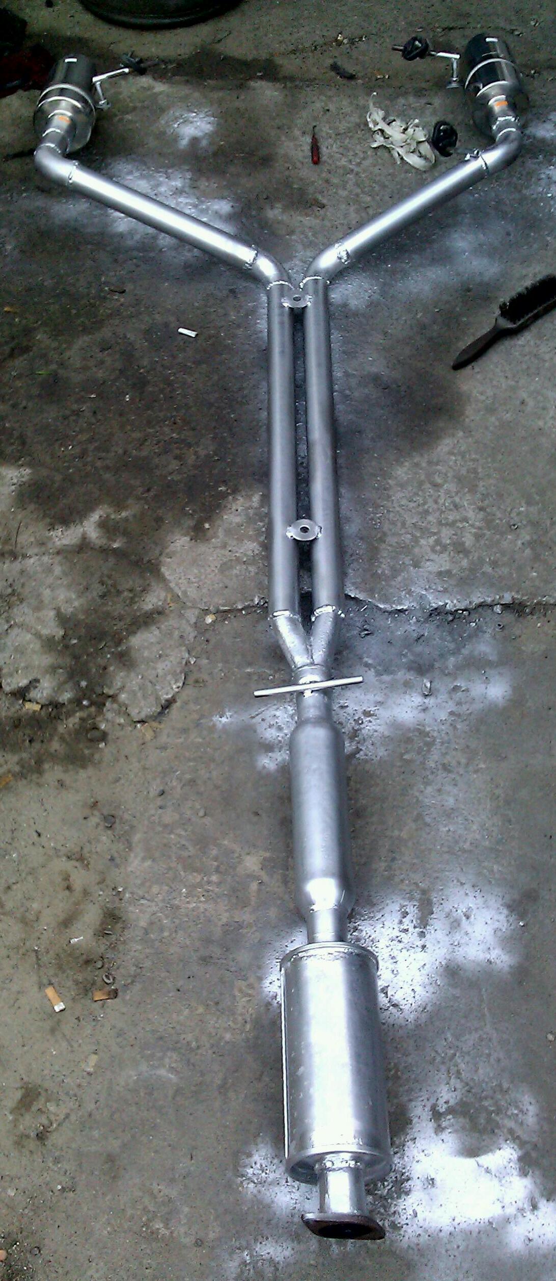

celkové náklady byly cca 4tis. takže to není dokonalé no... a při jízdě okolo 3 az 4 tis. je to fakt hodně hlasitý... jinak to má pěkný zvouček :) .. ono si to i brmlá a lehce popcornuje :D ale jen při jízdě.. při tůrování moc ne no

a celé to vypadá takto :)

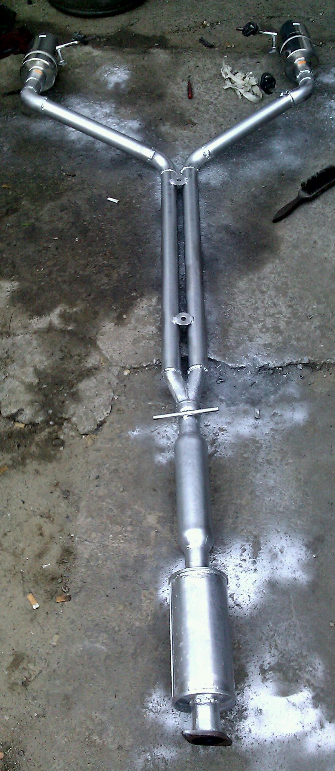

ja som menin.. za katalizatorom som mal medzi tlmic..a potom zadny tlmic.. presne takto ..

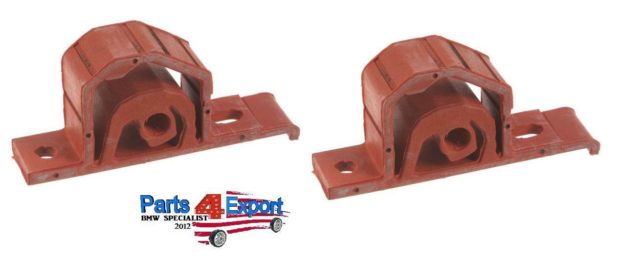

Ahoj kolegové, mám jen dotázek ohledně origo mini one výfuku...Má vypadat takhle viz foto?. Je jakoby spadly, plášť je viditelný už z dálky a opravdu to nevypadá hezky... je přidělán pevně, žádnou vůli nemá... přemýšlím o výměně za tento http://www.tuningshop.cz/ladene-vyfuky-a-koncovky/sportovni-vyfuk-ulter-sport-mini-one-cooper-1-6-66-85kw-00-06-1-koncovka-100-mm/ máte s tímto vyfukem nákou zkušenost?. Autem jezdi přítelkyně, tak aby to nebylo příliš hlučné... předem díky za odpověď... mimochodem odkaz na česky manual by nebyl ;0))??

jsou tam tyto silenbloky.. guma už bude urvaná a leží to na plechovém obalu.. zvednout určitě jde ale je těžký :D .. jinak s vejfukem si jde hrát jakkoli.. stím co jsi sem dal neporadím.. ten jsem neměl ale udělal jsem si první i koncovku na druhé straně a celé to rozvedl dvojitě a po havárce jsem si udělal středový viz eSko ale přímo bez zatáček od předu až dozadu :)

Super, diky za vysvětlení, máš pravdu, zvednout to šlo, ale hodně těžce. Ještě jednou díky
