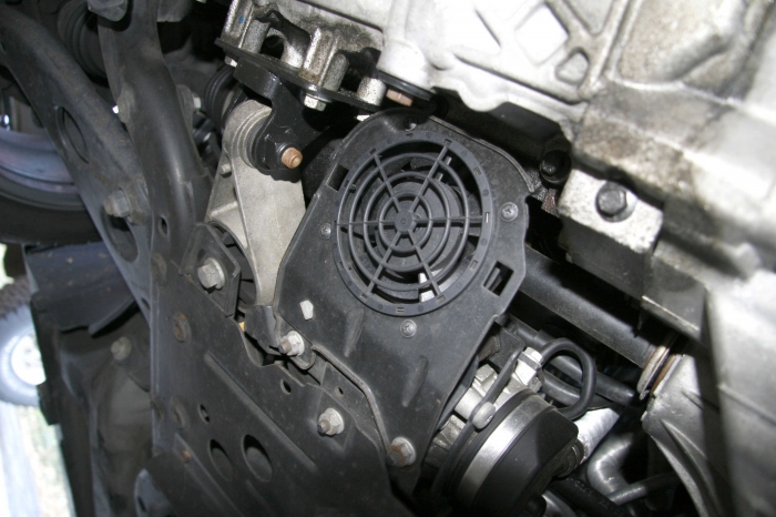

Muzete mi nekdo vysvetlit - jak je mysleno pridat k servu vetracek? Ktery model / rok uz ho ma. Kam ho muzu pridat . Pripadne, zda jste nekdo vymysleli, zda by slo to servo dat jinam. CHapu spravne, ze novejsi model (rok?) Ten vetrak maji - ale kde? V sobe? A kde najdu (zda tam je) sitko/filtr pro rizeni?
