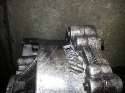

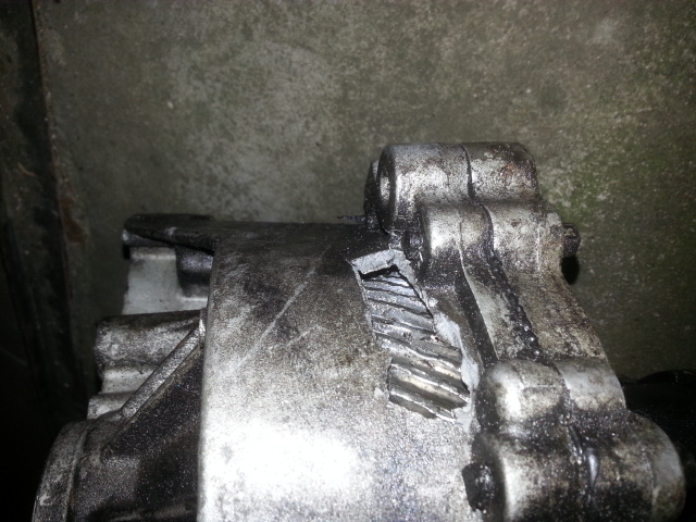

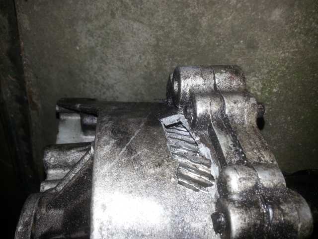

Pro představu co je dle Angličanů plně funkční a testována převodovka.
PříspěvekNapsal: 18. lis 2017 16:20
Bydliště: Mělník (Praha)
..aspoň pro příště Mirku víme,
že z Anglie taky není úplně záruka, že díly budou OK.
Tím spíš, když anglán ví, že už se ti nevyplatí posílat mu to zpět :? :evil:
