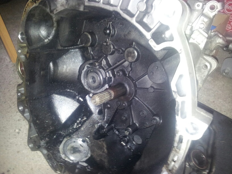

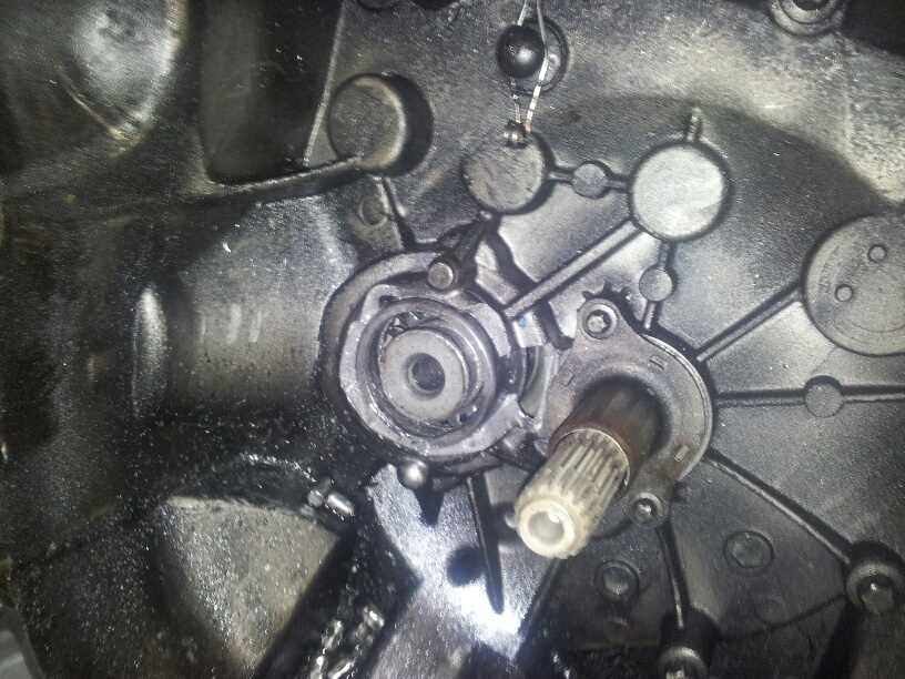

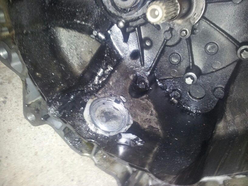

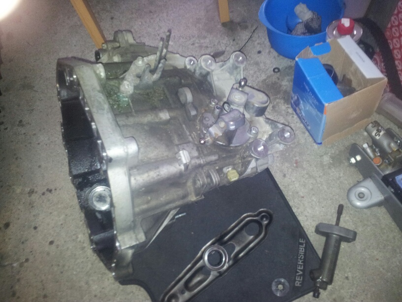

Zdravím,přidávám pár foto převodovky getrag z mini coopera 2006 najeto 82000km :-) zadřené ložisko hřídele ,poté se začalo točit celé a udělalo díru do převodovky vytekl olej a hotovo...
