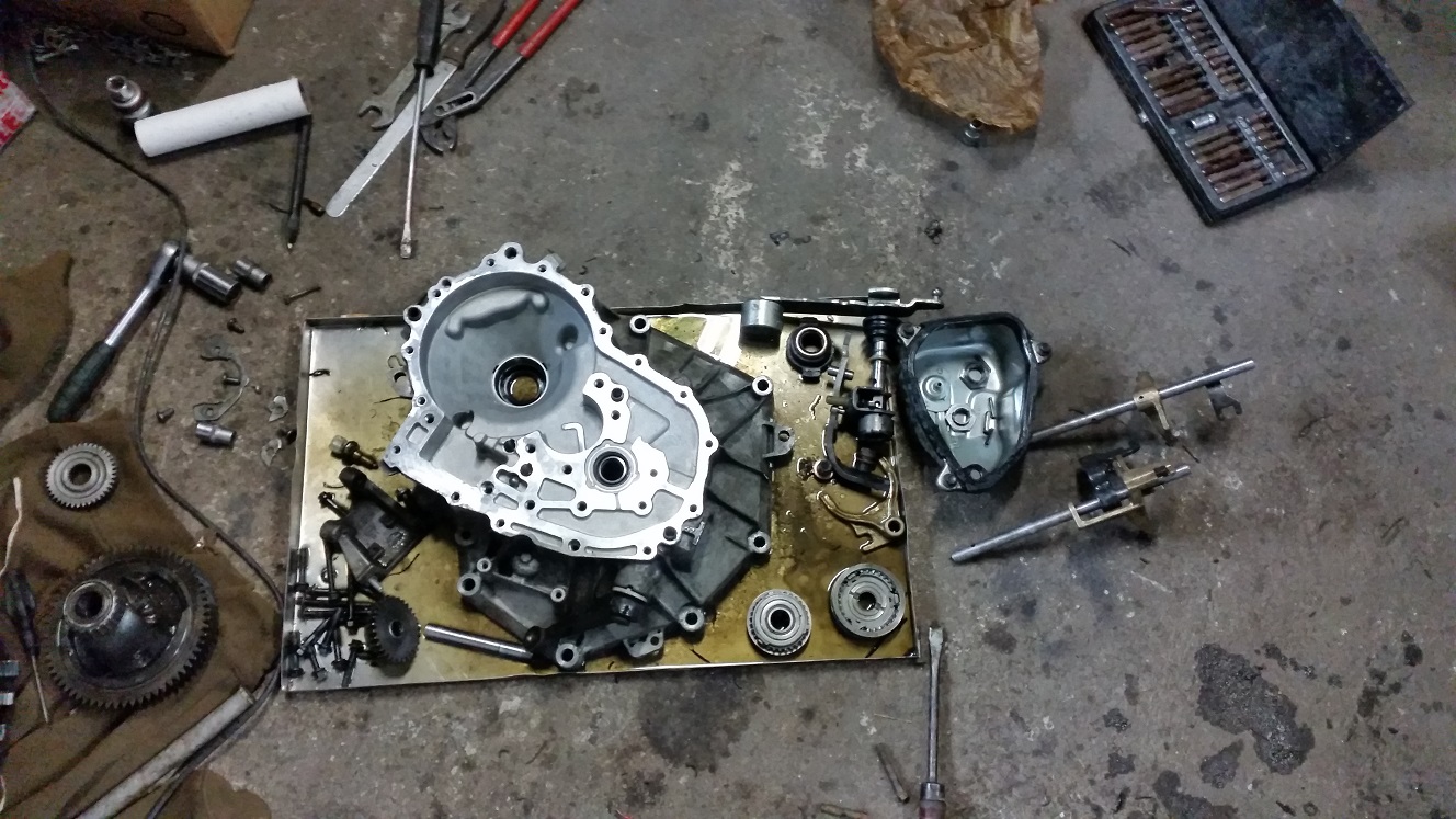

PříspěvekNapsal: 22. bře 2015 13:03
Midland šel pod kudlu :D
Dnes bude test drive.

No tak jsem Midland moru taky neušel. :( Při akceleraci nebo při brždění motorem se ozývá takový šelest až drhnutí. Tak jsem objednal tuto sadu. http://www.ebay.com/itm/BMW-MINI-COOPER-TRANSMISSION-REBUILD-KIT-AND-CLUTCH-/261871680972?pt=LH_DefaultDomain_3&hash=item3cf8c4bdcc
Uvidíme až přijde. Cena je myslím celkem slušná na to že to je komplet i se spojkou, pokud mě to celníci nějak nezdaní nebo něco, tak i s dopravou, převodní srážkou z PAYPAlu to vyjde na 13 tis. Kč. Snad tedy pošlou to co je na obrázku. Akorát to budu sundávat jen venku na heverech, tak snad se z toho nepos..u. Hlavně z toho spodního rámu.
