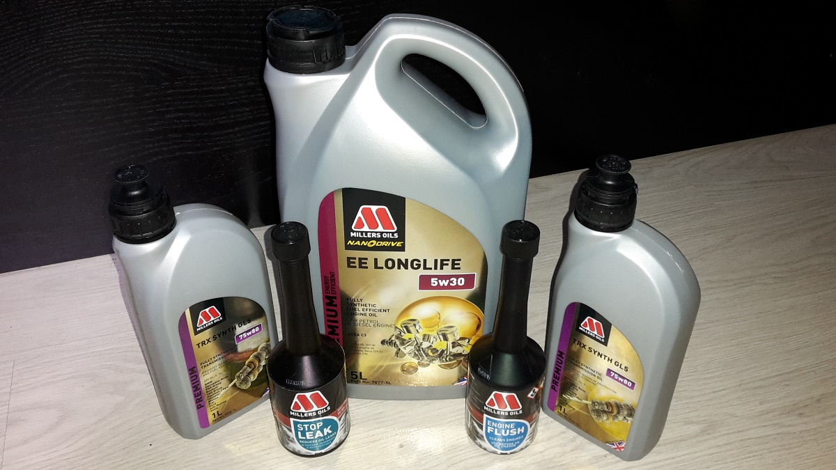

po dlhom vahani som sa rozhodol skusit iny olej
kazdy ma odhovaral od Millers ze je to len predrazene ale ziaden ucinok
ale pisali/hovorili to ty,ktory ho nemaju vobec vyskusany
ja ho aj napriek tomu skusim
nemam sancu zistit tie nanocastice :mrgreen: ale si myslim ze nieco ma do seba
objednal som uz kompletnu sadu na preplachnutie/vymenu v agregate aj v prevodovke
mozno sa popalim,mozno o rok prejdem znova na klasiku alebo budem mozno spokojny :mrgreen:

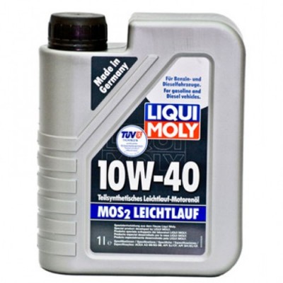

Vzhledem k tomu, že motor u mého Workse má už nalítáno 189tis, leju toto:
...měním po 8-9tis a chybí cca 0,5l
Na okruh pro jistotu doleju kolem 100ml, aby byl olej mezi riskami (min-max). Nadměrné množství oleje (na maxu) se odlívá ke klice a která rozhazuje velké množství oleje na válce pod písty, z dlouhodobého hlediska by mohlo dojít k zapečení stíracích kroužků.
Olej má šedivou neprůhlednou barvu, nebojte se to nalejt do motoru :wink: ...je to fakt vyzkoušené. Moje BMW 525i žralo olej 1l/1000km a teď s pojižďky kolem komína, na 10tis km doleju max 1,5l. (nevěřil jsem tomu). Samozřejmě při velké zátěži motor olej žere tak jako tak. Ale s tímto olejem výrazně méně!

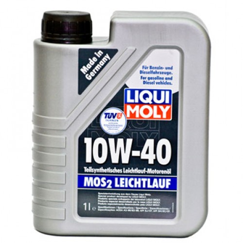

dejvaval píše:
Příloha LIQUI MOLY MoS2-LEICHTLAUF SAE 10W-40 1л 2-500x500.jpg je dlouhodobě nedostupná.

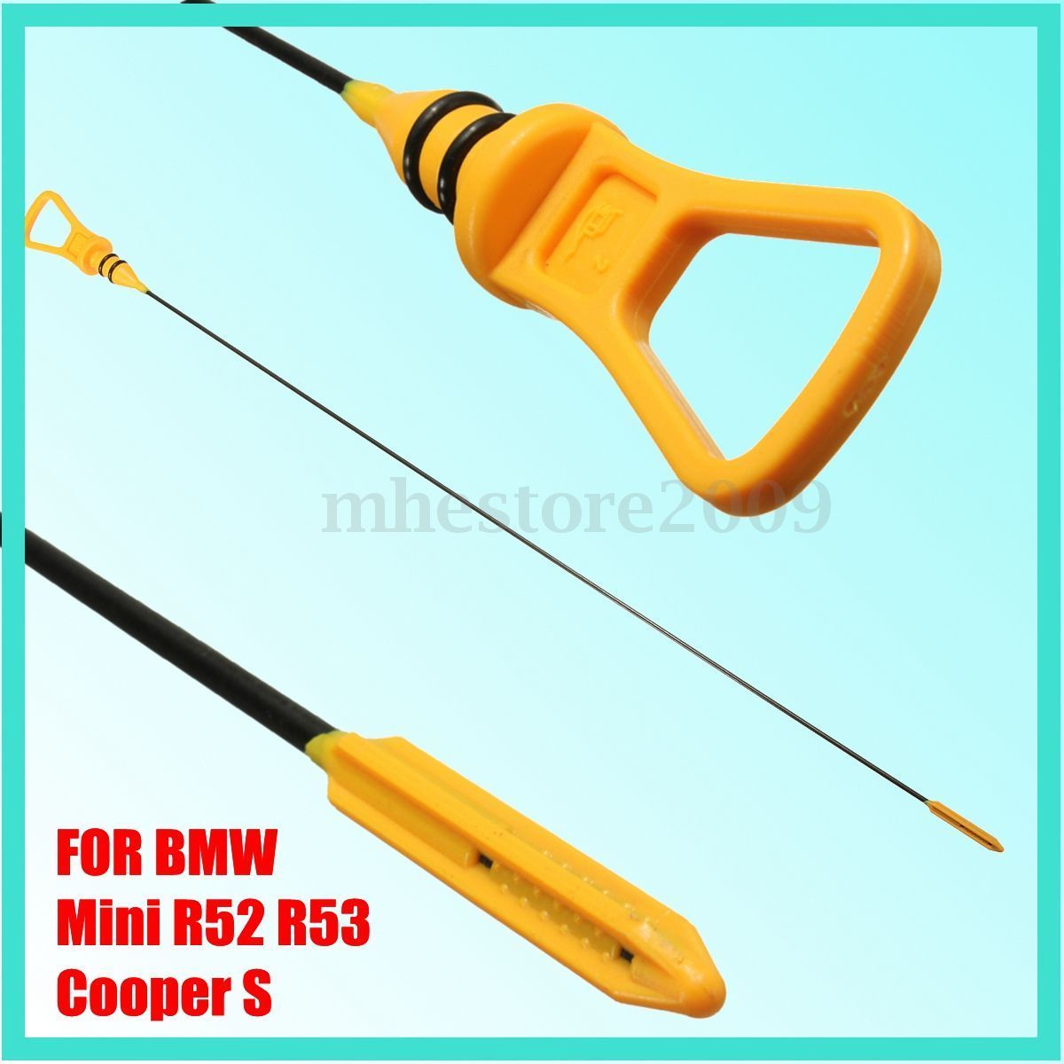

Mám za to, že nemám na měrce dvě rysky, mám tam jakýsi plast a uprostřed je jedna ryska.
Doplnění: špatně jsem koukal, už to vidím :shock:
