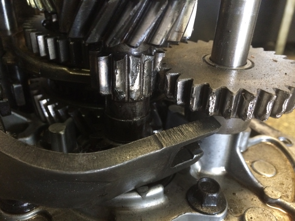

Zdravím,
tak na Realoem.com mi to vyhodilo GS5-65BH
Jenže asi budu potřebovat o to zpátečkové kolo, ale to jsem nikde zatím nenašel. Nevíš, jestli je možnost vrátit z ebay koupenou sadu, pokud nebude sedět? Pro představu přikládám foto postižené části převodovky. Do poslední chvíle šlapala, jen spátečka byla již od koupení špatná. No ja jenou pedál od spojky s vrstvou sněhu a už to bylo v háji.

No ta dostala na zadel...
Zkus napsat tomu prodejci z eBaye. Prodává i komlet repasované převodovky, takže by se u něj zpátečka mohla najít.
Jak je to s vrácením netuším.
