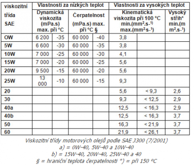

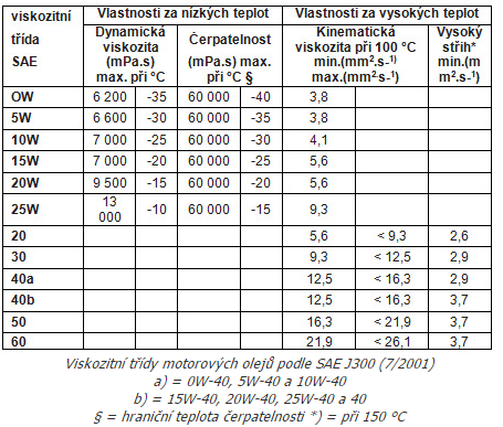

Měl jsem po ruce 10W40, tak jsem ho tam nalil. Má větší hustotu v nizkých teplotách.
V tvém případě, 5W30 má malou hustotu jak v nizkých tak i ve vyšší teplotách. Proto napínák nemá dostatečný tlak a řetěz nedopne (chrastí)
Ber to ale prosím jen jako teorii. Ještě jsem nevyřešil svůj problém, tak bych nerad aby se tu někdo řídil mými doměnkami.
Pro značení olejů se obecně používá
- 6 norem zimní - 0W 5W 10W 15W 20W 25W (W=winter)
- 5 norem letní - 20 30 40 50 60 (pouze číslo)
V zásadě jde o to, aby se viskozita oleje měnila v závislosti na teplotě co nejméně. Takže dané číslo značí viskozitu (hustotu).

5W30/0W30 je ověřený olej, 5W30 je oficiálně doporučený (s LL04) a používaný skoro ve všech New Mini, proč by napínák neměl dostatečný tlak a řetěz chrastil?
Tam bude problém jinde, řetěz už mohl přeskočit.
Pro úplnost:
https://www.oleje.cz/clanek/Mazivarske-myty--Mytus-sesty---Viskozitni-vlastnosti-motorovych-oleju
S nižším zimním číslem se olej v zimních mrazech rychleji dostane všude, kde je potřeba.
S nižším letním číslem je olej řidší a klade menší odpor a tím je nižší spotřeba benzínu. Může být vyšší spotřeba oleje.
Rozdíl zimního a letního čísla je viskozitní index, čím větší rozdíl, tím je změna viskozity s teplotou menší.
Porovnávat 5W40 a 10W40 teď v červnu asi trochu postrádá smysl, leda máš venku -20°C :)

Důvod, proč jsem v mém případě dal z původního 5w40 (němec už s ním jezdil delší dobu), 10w40.
Ne proto, že je teď v létě "-20°C", ale proto, že když byl motor studený, tak řetěz rachtal.
Takže momentální výsledek je použitelný do doby než vyměním vyběhaný napínák, který při studeném řidším oleji nemá dostatečný tlak (netěsní), aby vymezil vůli na řetězu.
Ohledně viskozity u olejů 5w a 10w, je rozdíl i při 100°C (10w je o něco husčí) :wink:
