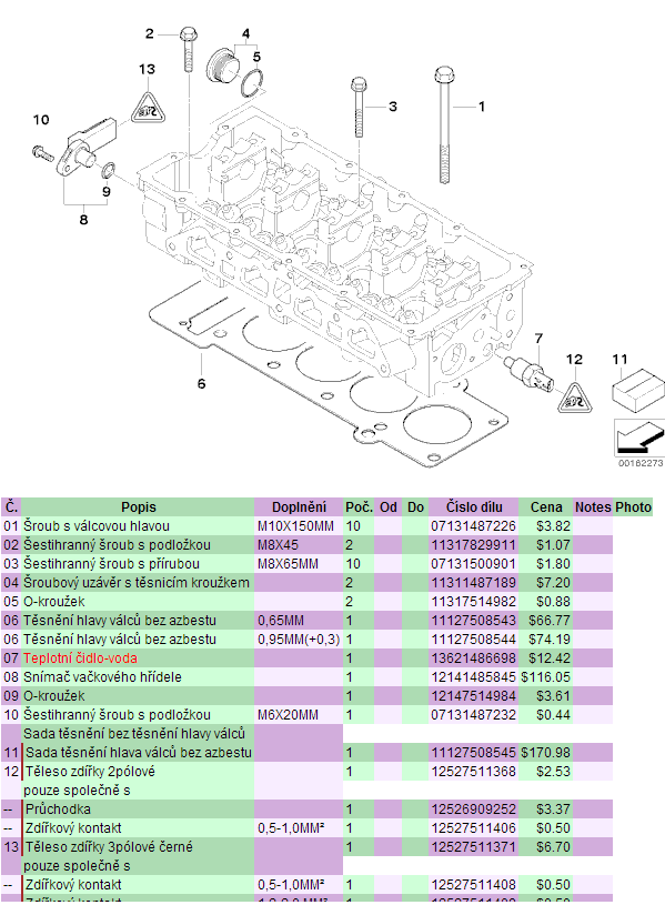

a co teplotni cidlo motoru?
Ja jsem menil svicky ,vsechny filtry krome palivoveho filtru (mam ten plechovej), promeroval kabely ke svickam, cistil kontakty na civce, cistil skritici klapku- pote mirne zlepseni
Jinak me uz jen napada trave teplotni cidlo na vodu, lamda sonda nebo tlakove cidlo. Dal uz fakt nevim.
Na diagnostice bez chyb :(

Pocítil niekto zmenu pri vymene cidla vody? Alebo výmeny lambdy?
