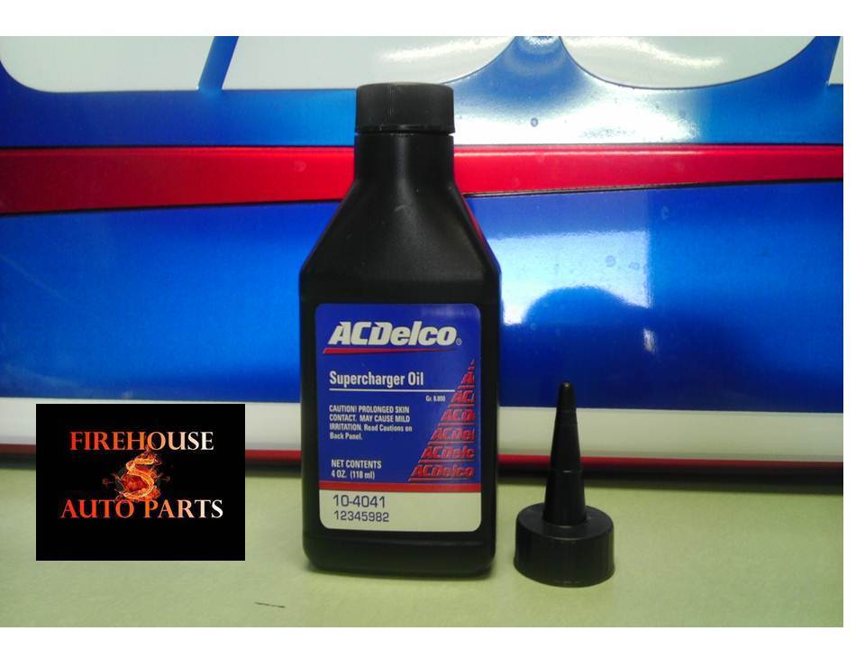

To co daval Pumik na odkazu ma uplne jinou barvu, nez to co mi prislo z USA...

oleje ktore dak Peppino na zaciatku od MG nahradili v 11/2012 znacka ACDelco (tiez to spada pod znacku MG)
http://www.ebay.com/itm/GM-Performance- ... 49&vxp=mtr
ci sa mylim??

souhlas s Pumikem dostal jsem stejne vysvetleni a baleni kdyz jsem kupoval olej GM od Outmotoring :bigups:
