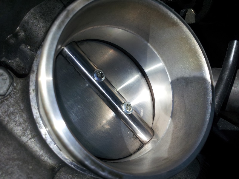

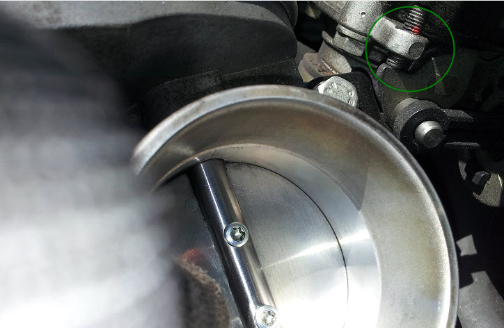

ahojte
moze to moje cukanie sposobotat toto??
vid obr.
tak klapka nieje v tej polohe ako ma byt
ked pritlacim palcom ide to zarovno je tam cca 2mm vola
nejake rady Pani??
vdaka

 Předmět příspěvku: Re: Mini Cooper S - Cukaní
PříspěvekNapsal: 08. dub 2013 14:42
Myslim ze to nebude ono, ty 2mm jsou skoro vlastnost z vyroby...

2 pumik. mam doma zanovni klapku pripravenou na montaz juknout jake ma vule :wink:
PříspěvekNapsal: 08. dub 2013 16:07
Příspěvky: 168
Bydliště: Praha zapad
Pumik9 píše:
TB (Throttle Body) je elektricke a je to podle me OK. Kdyz auto vypnes se nejspis uzavre uplne, pak kdyz das klic v pozici 2 se malinko pootevre. Vule je k tomu aby mohl motor bezet na volnobeh
MCS 2005/240hp
PříspěvekNapsal: 08. dub 2013 16:12
iko píše:
Pumik9 píše:

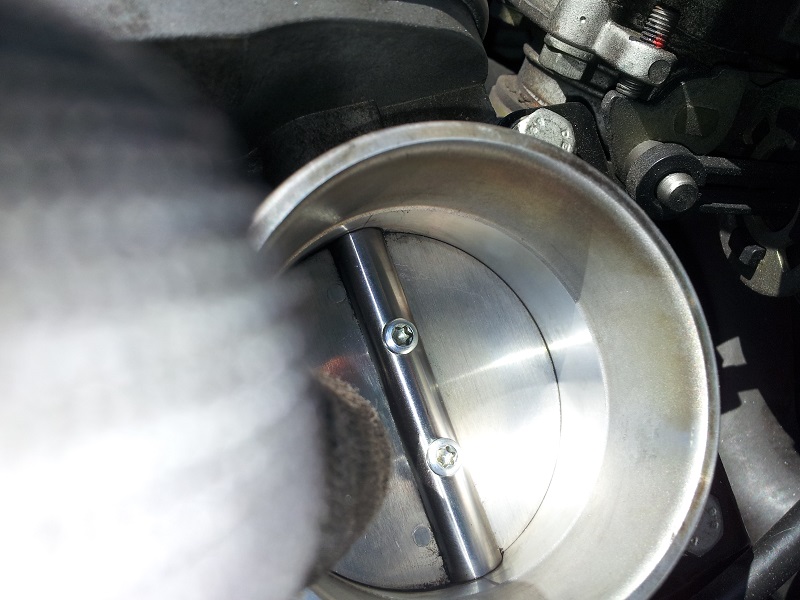

@Pumik vsimnul jsem si z fotky TB, ze mas na BPV nejspis peknou mezeru. Koukni na foto a clanek: viewtopic.php?f=73&t=5503&p=44465#p44465
To muze byt dobra cesta ke zvyseni vykonu a take reseni tveho problemu!!
