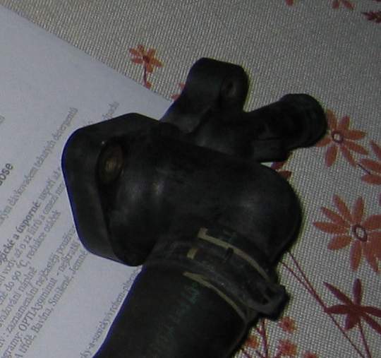

resil jsem podobnou ztratu na konci minule zimy ... nicmene nic zasadniho krome kontroly a zkousky odvzdusneni pres odvzdusnovakl jsem nejzjistil. po cca 3 doplneni ztrata zmizela a od te doby klid.
Ladíkovi krapnul cely chladic najednou menil za novy
dle meho ten system je trosku jiny nez u jinych aut protoze nadrzka nema pretlak je pouze vyrovnavaci
pretlak obstarava ventil ktery je schovany vedle ventil vika vpravo
jedine co mne napada ze by mohlo dojit k pretlaku a naslednem odpusteni behem jizdy a nasledny pokles ve vyrovnavaci nadrzce ..teplota chodi normalne ??
teoreticky by za to mohl moct i termostat / uzavreny / nebo pricpany okruh pokud nenajdes diku v trubce nebo chladici

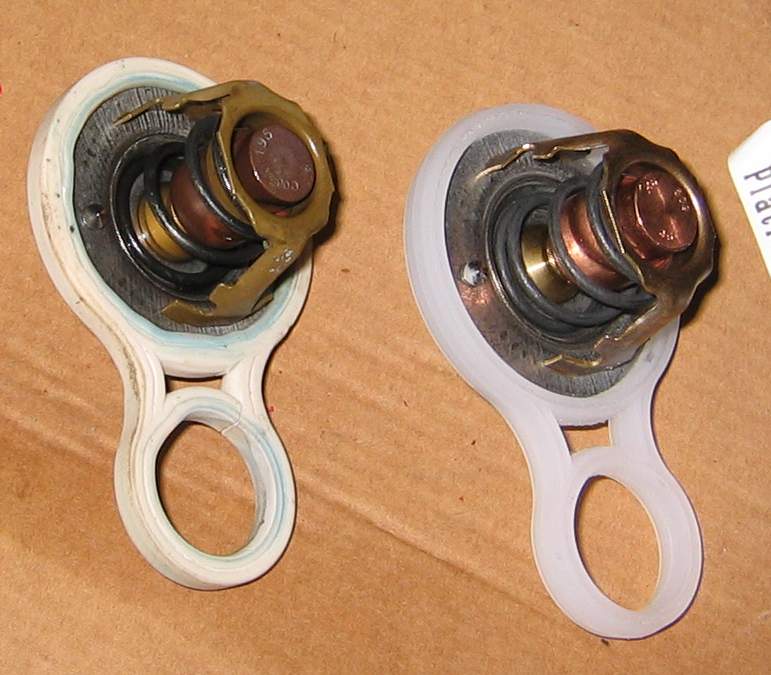

U motoru R53 se moc nepovedlo těsnění termostatu. Po čase to ztvrdne a moc nefunguje. Unik kapaliny nikde není vidět, neb to uteče vždy za jzdy a odpaří se. Jak to je studené tak to těsní. Taky jsem to zkomal snad měsíc. Vždy "nekontrolovaně" zmizela kapalina z nádržky. Vyměň termostat a mělo by to přestat unikat. (je v jednom kuse s těsněním to se myslím samostatně neprodává).

Právě teplota se drží celou dobu na normálu. Stačí ujet 15km vypnout motor a přes noc je veškerá kapalina z nádobky pryč. Musí mít nějaky vliv na chladnutí motoru. Před chvílou jsem dal pod motor karton tak jsem zvědavý. Mohu se zeptat na tvůj způsob odvzdušnění? Díky
A s nádržkou máš pravdu v Coopru je jen vyrovnávací nikoliv tlaková. :wink:
 Předmět příspěvku: Re: Chladicí kapalina - výměna
PříspěvekNapsal: 10. led 2012 21:15
CZmini píše:
U motoru R50 se moc nepovedlo těsnění termostatu. Po čase to ztvrdne a moc nefunguje. Unik kapaliny nikde není vidět, neb to uteče vždy za jzdy a odpaří se. Jak to je studené tak to těsní. Vyměň termostat a bude to ok. (je v jednom kuse s těsněním to se myslím samostatně neprodává).
Moc díky. Měl jsem na těsnění podezření jelikož jsou kolem zbytky po kapalině, ale nebyl jsem si jist.Zítra objednám a vyměním :wink:

Termostat s těsněním objednán u BMW cena 840Kč.
PříspěvekNapsal: 18. led 2012 12:14
Díl v pondělí dodán a včera zamontován. Cca 2hodiny práce. Jen se musí vyndat kastlík na baterku a airbox- poté už je to brnkačka :). Ted už jen sledovat nádobku, ale doufám že problém je vyřešen.
Všem tímto děkuji za rady Mekkk
