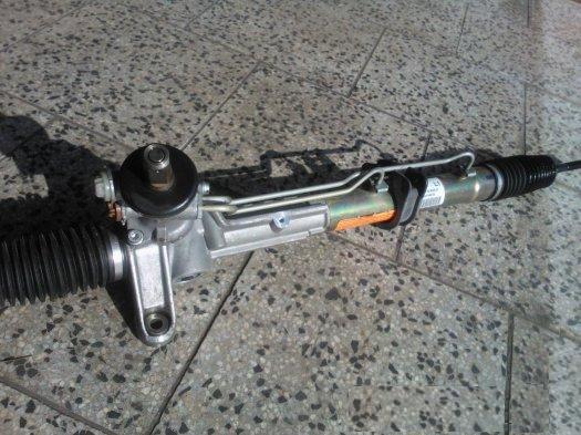

Ja mam MINI Cooper S 2003 a mam taky problem so servom, ze mi vyteka servo olej z hydraulickej prevodky riadenia. Tak mi to opisal servisak a povedal mi, ze sa da kupit len cely diel, nasledne spravit geometriu prednej napravy. Ten diel stoji okolo 860 dolarov. Nema niekto skusenosti s takouto chybou? da sa to opravit? Dakujem
PříspěvekNapsal: 10. úno 2012 13:18
Jestli to dobre chapu tak potrebujes hreben?
Muzes koupit zde: http://aukro.cz/hrebenove-servo-rizeni- ... 51248.html
PříspěvekNapsal: 10. úno 2012 14:03
Registrován: 10. úno 2012 11:38
Příspěvky: 4
Bydliště: Prešov SVK
Bratku dakujem krasne :) presne toto potrebujem!

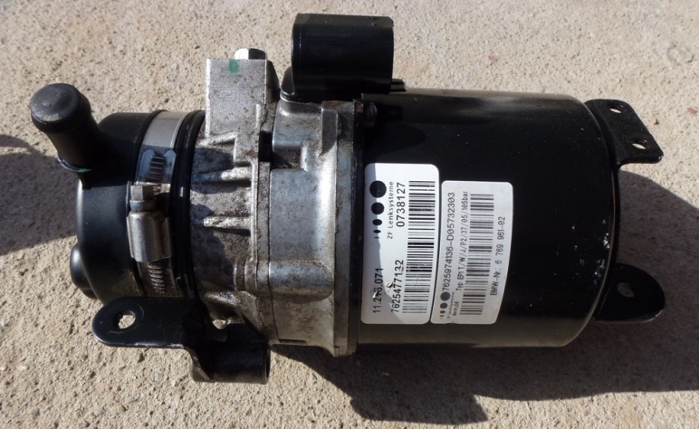

Tak aby toho nebylo malo, tak po vymene cerpadla servo rizeni v lonskem roce mi zacalo vydavat podivne krupani pri zataceni hrebenove rizeni.
Takze bylo vymeneno a zvuk je pryc...
