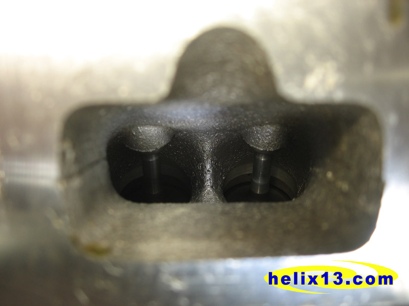

Vstrikovacu je spousta na netu, ale bacha vetsina z nich nejsou vchodne pro Mini hlavne kvuli tvar vstrikovaciho paprsku Dilky kteremu je mozne dojit az k poskozeni motoru, nebo prinejmensim neoptimalni chod motoru.
Dalsi moznost jak zvysit vstrik a prekonat omezene na 210 hp 340cc vstrikovace u MCS R53 je zvysit tlak benzinu (ale necekej zazraky jedna se o asi 10-15%). Originalni tlak 3.5 Bar se da bez problemu zvysit na 4 bar a k tomu potrebujes tohle: GTT adjustable fuel pressure regulator http://www.gtt.uk.com/parts5.asp

Tak to je fajn, ale slo mi o tom, ze objem vstriku neni vsechno..
Na netu se casto prodavaji bud opravovane(vrtani) injectory, obvykle levnejsi, a s vyskrabanym vyrobnim cislem (ta nejhorsi varianta), anebo nove injectory ale s jinym tvarem vstrikovaciho paprsku, nevhodne pro Mini. Koukni na foto. Spravne by mel paprsek byt dvojiti a jit k ventilu.
Tady je dobre videt jak to pak vypada v realu :bigups:

intakeview.jpg [ 83.06 KiB | Zobrazeno 19483 krát ]
