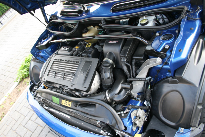

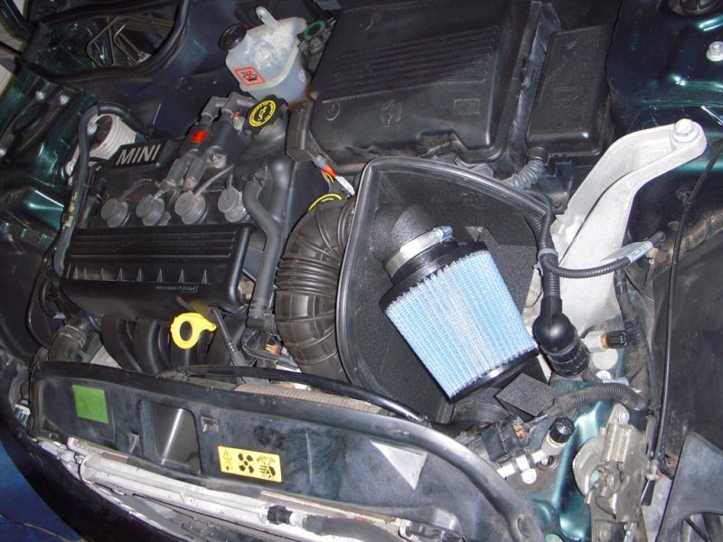

2PetrXJR: Tak co se tyka sani pro Cooper a Esko tak tam je rozdil hlavne ve vedeni
Coopery
maji sani do skoro ctvcoveho boxu s prisavanim z predni masky ...takze kity sani se toci smerem k masce protoze smerem dozadu vadi baterka :bigups:
Eska
baterku maji v kufru kvuli nedostatku mista a cele sani je kvuli mezichladici posunuto vice dozadu /origo box je vice podelny/...
proto kity primeho sani pro eska pouzivaji prisavani v masce jen sekundarne nebo podpurne a velka cast vzduchu se prisavana kapsou pod oknem :bigups:
to tak asi na lehky popis jinak vyrobcu je vicero ale v principu delaji totez staci si vybrat :mrgreen:

Ještě ad sání.Ten „předělovač prostoru“ pro filtr kvůli teplotě vzduchu od motoru (viz.foto Pampe – verze Cooper) je součástí kitu?Předpokládám, že je to Green.
V tom případě je to asi tento kit
http://tuning.autodoplnky.cz/filtry-gre ... kw-s285876
Pokud to součástí kitu není, tak bych si ho zřejmě měl z něčeho výrobit nebo má vyznam investovat do dražšího kitu a to tohoto?
http://tuning.autodoplnky.cz/filtry-gre ... -v-s286796

Tak Green určitě nabízí jako doplněk k tomu přímému sání i tu přepážku, ale já to za boha nemohu sehnat. Našel jsem jednou inzerát v časáku ModernMINI a tam byl ofiko kit co mám, ale i s tou dělicí přepážkou. Nikde jsem to na netu nenašel, chlapci od Greenu mi ani neodpověděli na mail..
Takže buď vyrobit a nebo pořídit něco jiného - ale těch kitů už je to více, možná by se hodila domluva několika z nás a výroba na zakázku :bigups:
