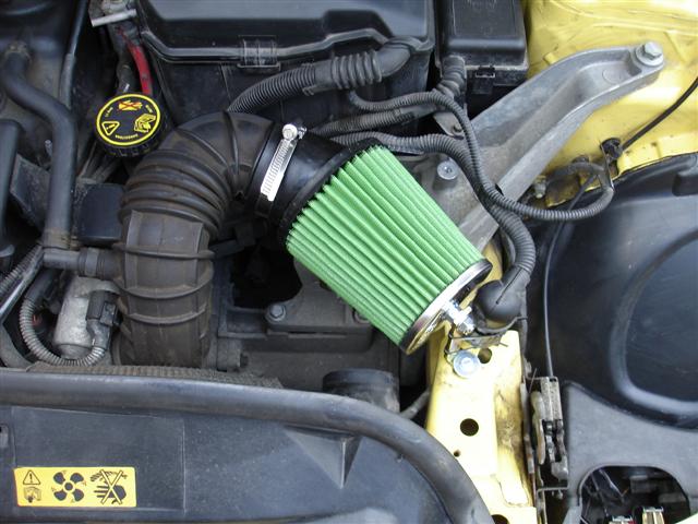

Ahoj, chtěl bych poradit ohledně sání...je lepší mít Přímé sání nebo jen postačí vyměnit vzduchový filtr obojí od K&N
Dík :biggrin:
 Předmět příspěvku: Re: Přímé sání na New Mini
PříspěvekNapsal: 21. led 2010 19:51
Čaues,

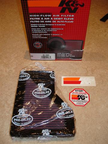

No, myslím že velký rozdíl nebude, tedy co se týče přísunu vzduchu. Ale co rozdíl bude, tak to je ve zvuku otevřeného sání :bigups: To je dost dobrý. Takže pokud chceš investovat méňě, kup jen vložku. budeš to mít tiché a vzduchu dostane motor dost a dost. Pokud chceš sportovnější zvuk motoru a lepší vzhled, jdi do kitu přímého sání :banana:
A jelikož si nejsem jist, který airbox máš, tak si přihřeju polívčičku a nabídnu nový filtr K&N, co nabízím v bazaru dílů :wink:
Poznámka: Kit přímého sání od Greenu
Green.JPG [ 69.29 KiB | Zobrazeno 24148 krát ]

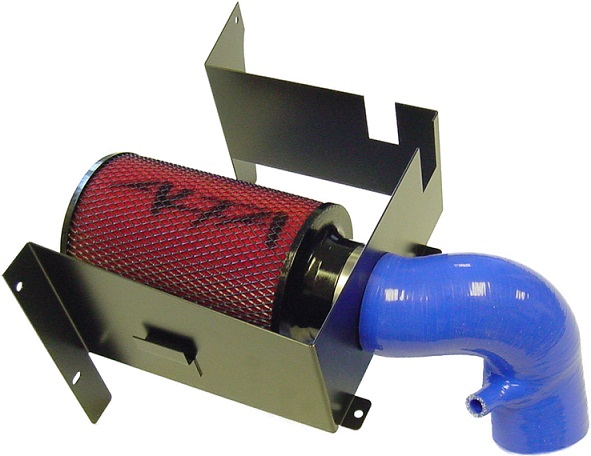

Poznámka: Vložka do airboxu
KaN.JPG [ 37.3 KiB | Zobrazeno 24148 krát ]

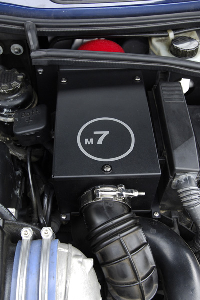

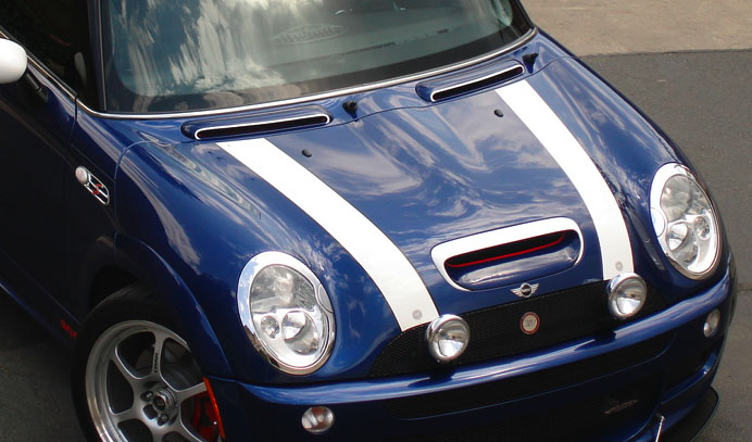

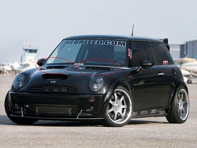

jak jsi psal s tim souhlas ....mel jsi na mysli tuhle variantu ?? TA SE MI LIBI ASI NEJVIC :wink:
SAMO PORADNY FILTR a mozna jeste vylepsit pristup vzduchu :D
.napad: nechat udelat lepsi decentni carbon nasosku pod okno misto mrizky /viz foto /
ddm_to_air.jpg [ 54.39 KiB | Zobrazeno 24112 krát ]
ddm-cooper_s_intake_ss_installed_640x480.jpg [ 85.35 KiB | Zobrazeno 24116 krát ]
ddm_intake1-02.jpg [ 18.32 KiB | Zobrazeno 24119 krát ]

tady něco podobného jak psal pampeago + fotka těch násosek pod oknem
m7CAI.jpg [ 110.54 KiB | Zobrazeno 24111 krát ]
Picture 5.jpg [ 96.6 KiB | Zobrazeno 24111 krát ]

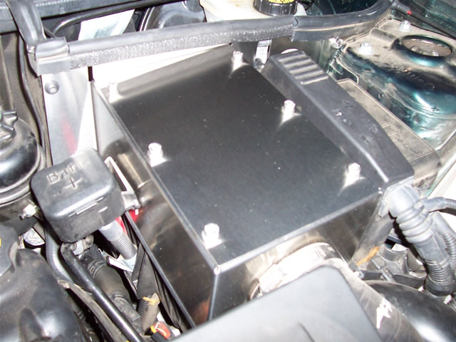

alebo od ALTA,ten zhanam,ale ztial bez vysledne :?
alta_intake.jpg [ 75.72 KiB | Zobrazeno 24091 krát ]
