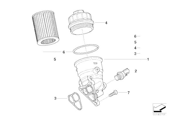

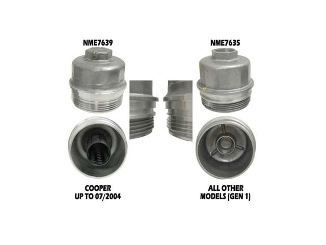

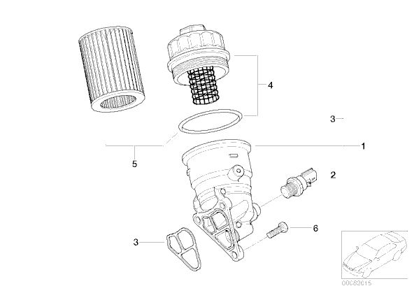

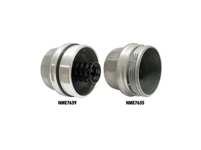

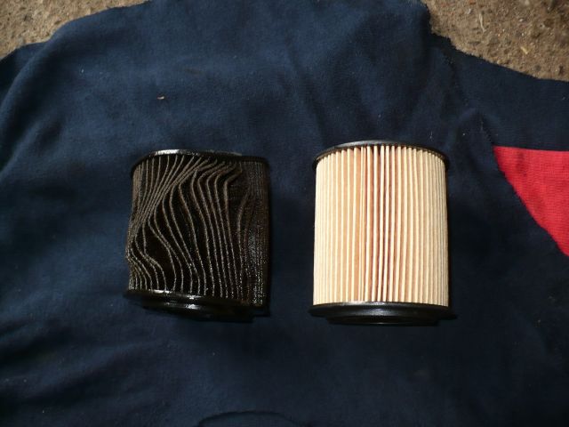

Pri vymene olejoveho filtru (vlozky) jsem zjistil, ze mi pri predchozi vymene vyhodili podpurnou klec, tudiz se vlozka zdeformuje.
Kontaktoval jsem INVELT a tam mi zdelili, ze podpurna klec je soucasti olejoveho vika, ktere se vsak uz nevyrabi a neni mozne jej objednat.
Lze koupit pouze cely olejovy filtr (kryt) za 4 351Kc.
Je mozna vymena pouze olejoveho vika NME7639 za novejsi NME7635 :?:
cislo dilu 11427514988 NME7639 - se montovalo do 07/2004 - jiz se nevyrabi
cislo dilu 11427563763 NME7635 - se montovalo od 07/2004 - cena vika: 714Kc
Jde mi o to jestli spodek olejoveho filtru (krytu) je stejny a staci tedy vymenit pouze viko filtru.
Pouze bych kupoval jinou olejovou vlozku, ktera se montuje s novejsim vikem.
Sehnani samostatne podpurne klece je temer nemozne.
Jak to tu tak procitam, tento problem tu resilo uz vice lidi.
Zodpovezeni teto hadanky by tedy pomohlo nejenom me :idea:

Co se týče utahování deklu filtra - nekerým zafackovat uši do hlavy.
Nač utahovat metrovů trubků, když to stejně těsní O-kroužek...
Tá distanční klec je tam asi proto, že určuje délku stísknůtí zamontovaného filtru.
Stačilo by změřat její délku a ten kus železa vyrobit z kusu trubky...takové prachy za nový štupl je zhovadilost.
