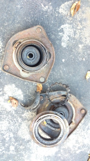

Ahoj zkušení miniborci,
Cooper 1,6 najeto 82000 Km
Od počátku koupě MINI řeším to, že při jízdě rovně, mi volant lehce ujíždí do strany.
Udělal jsem geometrii ale problém zůstal. Při otáčení to vydávalo rány jak když vyskočí péro.
Mechanik mě upozornil na zadřené ložiska horního uložení předních tlumičů, takže šly na výměnu, ty původní už to měly za sebou viz foto. Cena v BMW necelé 4300 Kč + práce
Ted mám pocit, že to můzě být i servo..... :(
Když zaparkuju a mám zaplé světla, při lehkém otočení jde viďet, jak se světla trochu přimhouří.....
Servo stále tiše bzuči či hvízdá i když netočím .... Je to normální?
Otáčení jde lehce, jen mi přijde, že to sem tam jakoby lupne
Tušíte, kde by mohl být problém?

4300,- za dve ulozeni je celkem slusna palka...
To servo si tak nejak brouka pri nastartovanem motoru idkyz netocis volantem - vlastnost a kdyz lehce pootocis na volnobeh tak je to povadnuti svetel asi taky normalni, kor pokud mas H7 zarovky.
To sem tam lupnuti je sem tam? Nebo kdyz na miste otocis s volantem z maximalne vlevo do maxima vpravo, tak to lupne vzdy?
Bylo auto bourane na predek? Je to predface nebo facelift?

Mechanik objednal horní uložení nakonec přímo v Cartecu Ostrava, proto ta cena tak vysoko :shock:
Měl objednané předtím 2 x přes jiného dodavatele ND, a to pry nepasovalo....nevím, nevyznám se v tom, nechal jsem to něm
Rv 11/2001
Bourané nebylo
Když otáčím na místě tak při otačce a něco to sem tam lupne, jako by poskočil zoubek na řechtačce z Velikonoc

04. zář 2013 19:57
01-02 meli jine horni ulozeni od konce 02 kde zmenili konstrukci a vetsina aftermarketu ten 1 typ neumi nebo ho maji spatne zarazeny . Proto tvuj mechos narazil na problem :idea:
