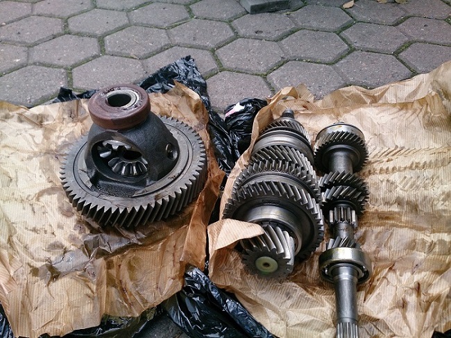

PříspěvekNapsal: 11. čer 2013 23:17
Registrován: 11. čer 2013 23:02
Příspěvky: 1
Tak dnes dorazila sadička z UK.Osazeno ložisky SKF a NSK. Cena i s přepravou UPS 310£
Poznámka: prevodovka
DSC_0035.jpg [ 182.75 KiB | Zobrazeno 19031 krát ]
