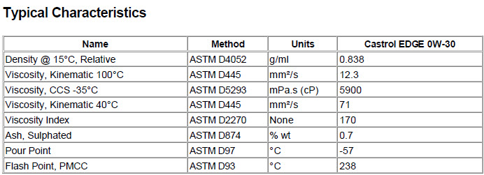

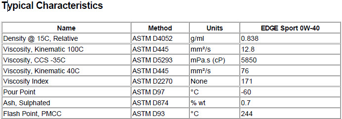

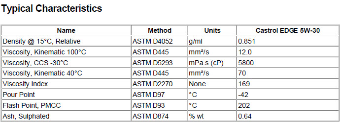

ano souhas! w40 ma vetsi hustotu nez w30 pri 100C (kydz se bavime o novy olej) ale 5w30 je teoreticky relatvne hustsi a viskozitne stabilnejsi. Dle meho nazoru u Mini 0w40 by se mel menit od 5tis do max 10tis (dle stylu jizdy). U me po par tis. 0w40 Sport vypada jako voda.. :lol:
Zkusim ted EDGE 5x30. Muze byt i horsi, nevim, porovnam a napisu
btw. SAE neni uz tak urcujici jako drive jelikoz vlastnosi jako mazivost, stabilita atd. v tom cisle nejsou a do modernich motoru bych se radeji drzel doporuceni vyrobcu.
Porovnaval jsem napr. udavane paramentry Castrol 0w30 a Mobil1 0w30 a ani hustota a viskozita ne sedi i kdyz je SAE stejne.
Tady jsou jeste tabulky Castrol EDGE: Sport 0w40, 0w30 a 0w35.
Poznámka: 0w35
0w35.jpg [ 75.42 KiB | Zobrazeno 23243 krát ]
Poznámka: 0w30
0w30.jpg [ 75.25 KiB | Zobrazeno 23243 krát ]
Poznámka: 0w40
0w40.jpg [ 76.13 KiB | Zobrazeno 23243 krát ]

Dobrej research iko, chtělo by to jistě víc informací. Sám leju 0W-40 Edge Sport a měním cca každých 10 000km.

iko píše:
Dobrý den, hustota a kin.viskozita jsou pro danou SAE kategorii vždy dané jen přibližně a musí se dodržovat jen v určitém rozmezí, proto je dobré se při výběru řídit právě parametry z TL podle toho, co od oleje v dané viskozitě ještě navíc chceme - zda má být lépe čerpatelný za studena, nebo lépe mazat za tepla atd...
P.S. Podle uvedených tabulek Castrol olejů je ale vidět, že si s tím nedělají hlavu a jejich 5w30 je za studena řidší, něž 0w30, což by mělo být přesně naopak...
