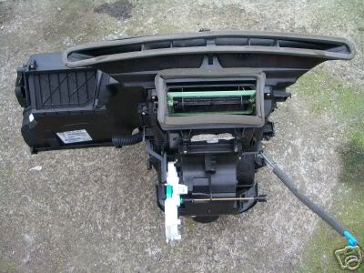

ac-manual-unit.jpg [ 29.77 KiB | Zobrazeno 17699 krát ]

(aby tě ta fotka nepletla, je z auta s pravostraným řízením)
Tak mě napadlo, jestli nemáš zároveň zapnutou klimatizaci, že by jsi topil a chladil, ale to asi ne :)
cooper S, 2005, JCW + GP soft

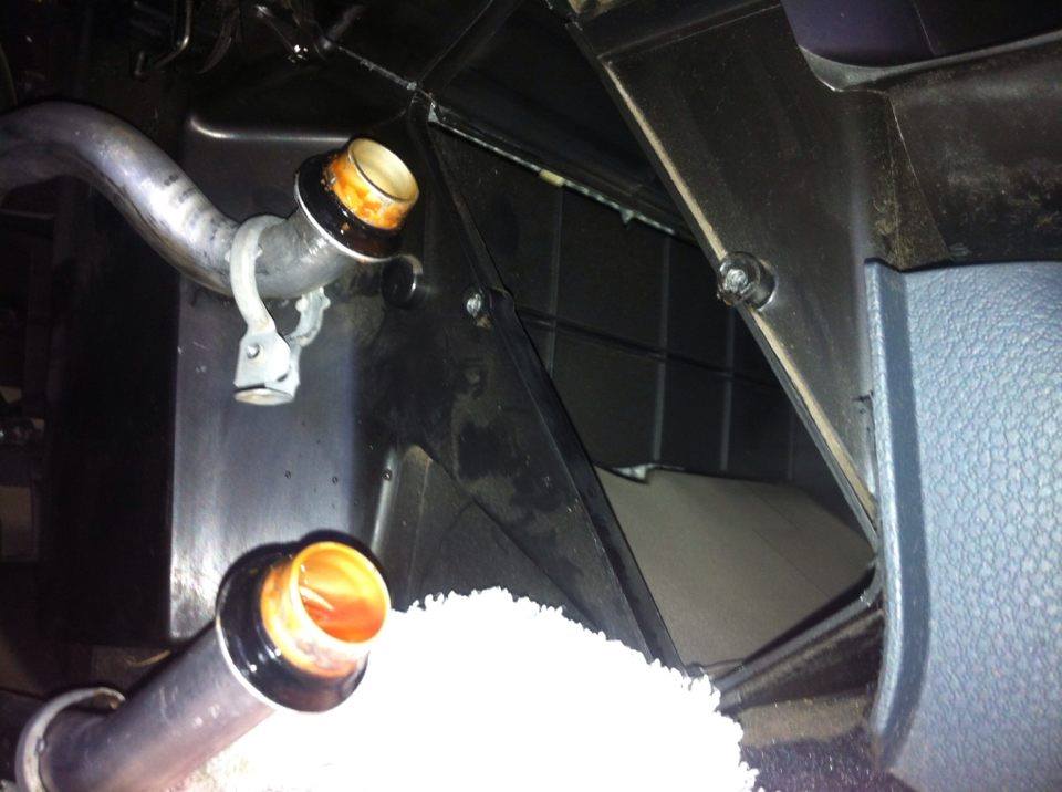

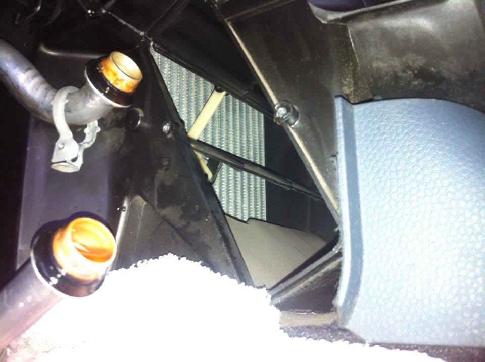

Tady je foto vyjmutého radiátoru, při čemž je vidět funkční záklopka (kormidlo teploty).
Ten radiátor hned za záklopkou je od klimatizace?
Napadlo mě, zda to ta druhá mříž/radiátor nemůže zase ochlazovat, i když mám klimu vypnutou.
Poznámka: Poloha pro studený (max.)
Poznámka: Poloha pro horký vzduch (max.)
