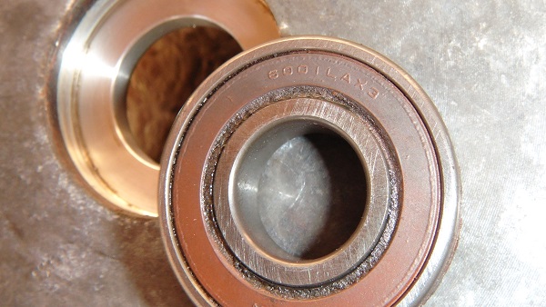

ahojte
vie niekto co je to za lozisko??
potreboval by som ho
da sa kupit??
prise na nom 600ILAX3 NTN
vdaka
Re: NM01-06 SERVO /posilovač řízení / výměna, zkušenosti .. atd
19. dub 2013 23:51
Ložisko změřit a podle tabulek najít číslo ložiska. J.C.
