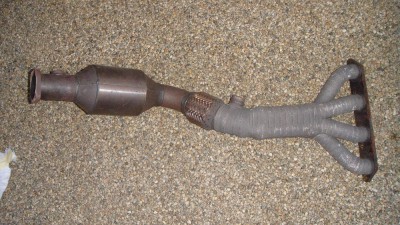

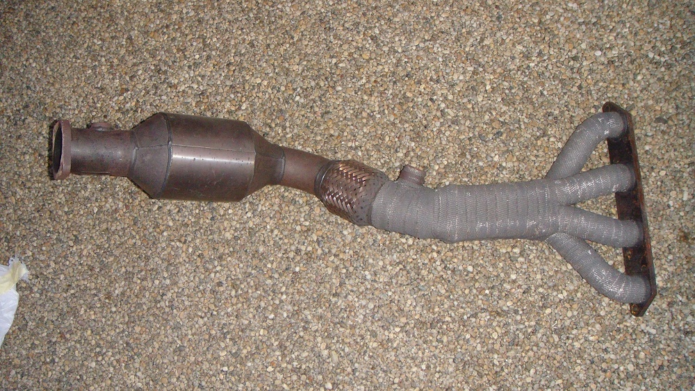

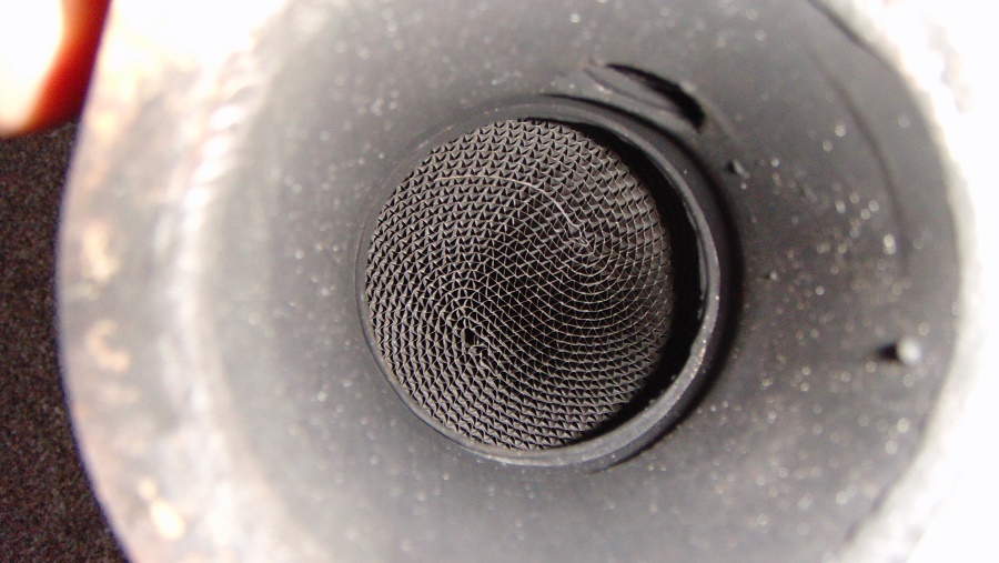

Tak jsem abslovoval výměnu svodů za Milltek.
Bohužel průměry Milltek a JCW opravdu stejné nejsou :-(
Milltek má 63,5 a JCW má cca 52 :-(
... bohužel se tedy nedá úplně napsat, že pasují, když jdou na sebe jen našroubovat, rozdíl je evidentní na první pohled :roll:
Takže mám vyřešeno co udělám se zbytkem výfuku, půjde i zbytek Milltek catback...(tuhle čuňárnu, nedám) :blink:
Takže pro ostatní u svodů Milltek.....
Měňte celé svody i se zbytkem výfuku...nebo levnější řešení, počítejte ještě výměnou rezonátoru za větší a za ním pak redukovat průměry!
