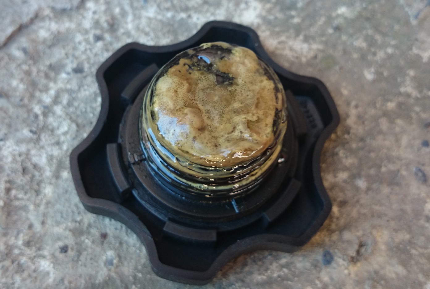

na viecku hneda emuzia ale to je asi len kratikymi jazdamy za studena co je normalne si myslim

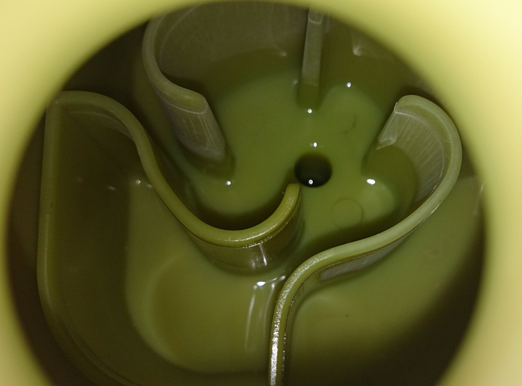

expanzku som kontroloval asi po mesiaci a vid obr :?
dolial som v sobotu a dneska chybalo asi 1cm

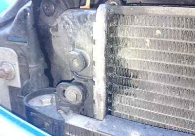

nove zistenie a najdena chyba,kurna!
potrebujem chladic :?

Ahoj mel jsem uplne stejny problem jako ty vyndal jsem chladic natlakoval tekl ve srejnem miste prvni dve zebra tak mi znamy ze servisu doporucil lepidlo zalepil jsem to natlakoval a super lepidlo 86kc a na vzdy. Zatim cus

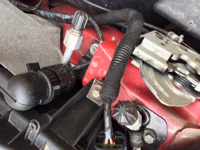

mám problém, se kterým si moc nevím rady. Měl jsem bláto v expanzce, a protože jsem měl i problém s topením, dal jsem to do servisu, kde mi všechno udělali, nicméně nalili mi tam růžovou kapalinu místo zelené. Neřešil jsem, nicméně po roce se mi bláto v expanzce objevilo znovu. Do toho mi nabyla kapalina v expanzce. Aby toho nebylo málo, tak čas od času přestalo auto jet a na otáčkoměru se rozsvítil vykřičník v trojúhelníku a zároveň u tachometru nápis EML a pod ním kontrolka motoru. Když jsem vypnul klíček zapalování a zase nastartoval, vykřičník i EML zhasli, kontrolka motoru svítila dál, ale auto normálně fungovalo. Připadal jsem si jak Penny v BBT. Zastavil jsem, vypnul motor, otevřel kapotu, na hlavě válců a kolem expanzky byly bílé fleky. Předpokládám, že kapalina šla přes víčko ven, i když na budíku byla teplota kapaliny v pořádku.
Vyměnil jsem kapalinu, nicméně problémy přetrvávají, jen je to nepravidelné. Říkal jsem si, jestli se to tedy někde nepřehřívá a zjistil jsem, že se mi nesepíná vrtule u chladiče. Nevím, jestli není špatné jen čidlo teploty, jestli není vadný termostat nebo jestli celý problém není někde jinde.
Nemáte někdo radu, popřípadě kde bych našel čidlo teploty a termostat a jak zjistím, jestli jsou v poho?

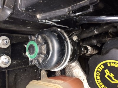

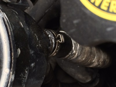

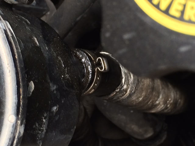

tak jsem našel, že nejvíc bílých fleků mám kolem tohohle a ještě mi to teče dolů po hadici... co to je?

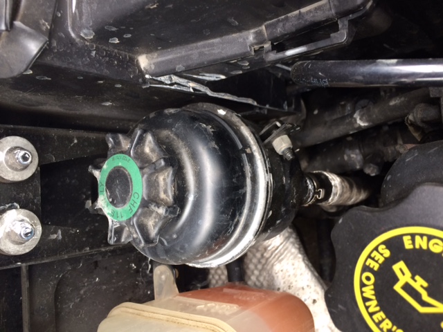

a to nahoře s tím víčkem náhodou nevíš? :(
 Předmět příspěvku: Re: Chladicí kapalina - výměna
PříspěvekNapsal: 25. kvě 2016 12:54
Nádobka se zeleným proužkem na víčku a nápisem chf11s je na kapalinu k posilovači řízení. Hadice od serva jsou poblitý snad standartdně na všech BMW :)
Nespínající větrák chladiče na 1 stupeň je taky standardní závada. Potom jde kapalina nádobkou ven...
viewtopic.php?f=74&t=5656
