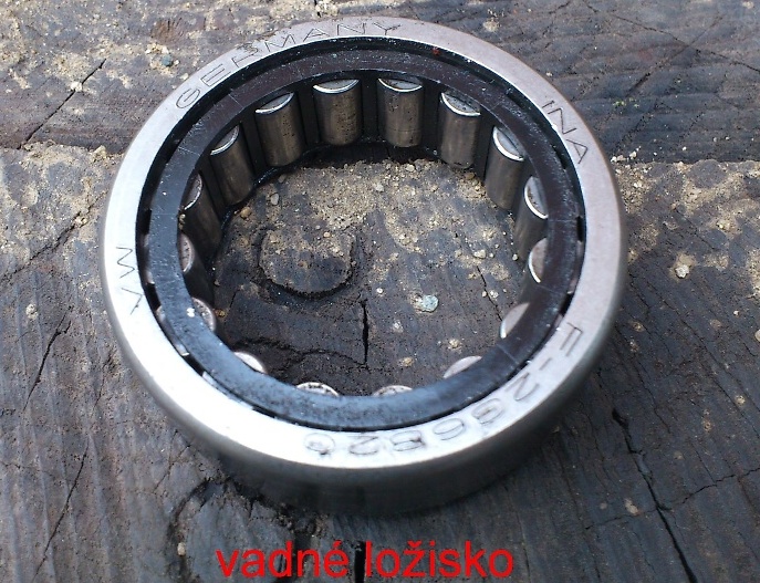

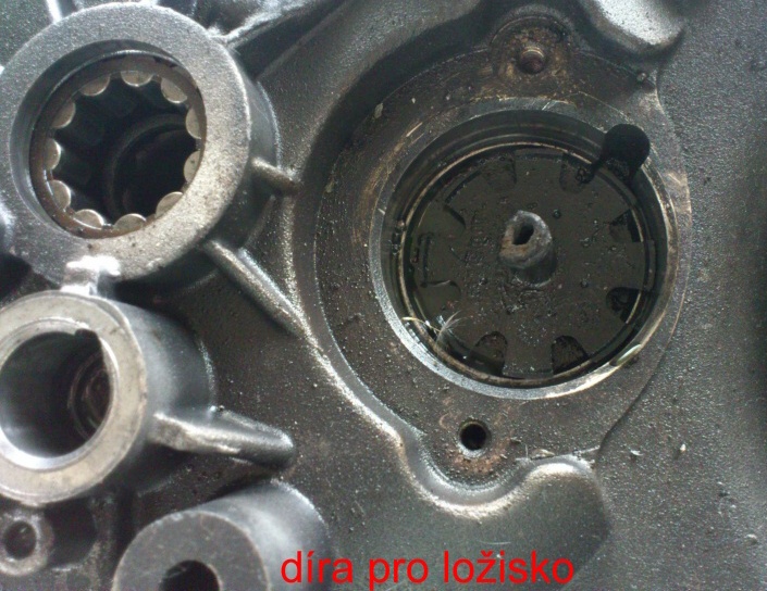

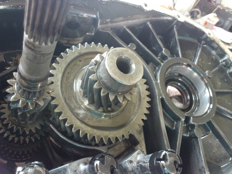

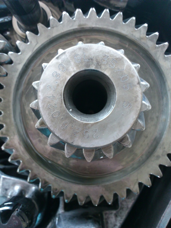

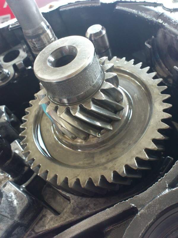

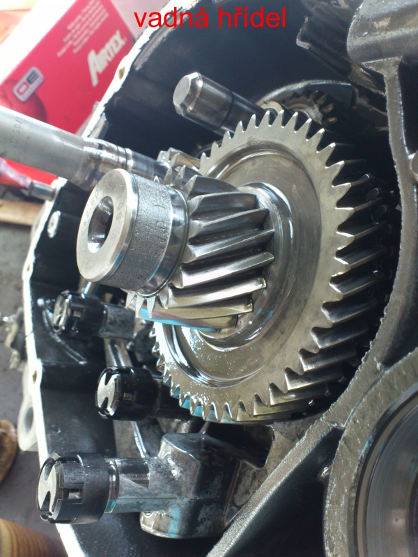

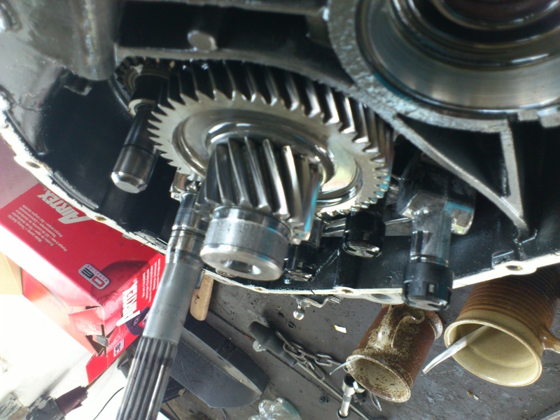

Koupil jsem si Miniho 1.6 85kW 12/2005. Bral jsem ho už s tím, že se z převodovky ozýval hluk,který se spíš ve vyšších
rychlostech (nad 140 km/hod) zmenšoval. Na jakýkoliv rychlostní stupeň. Myslel jsem si, že vyměním nějaké ložisko v převodovce a
pohoda. Dal jsem to ke svému mechošovi, aby ji rozhodil. Po rozdělání převodovky jsme uviděli úplně zhulený
konec hnaného hřídele-úbytek materiálu byl cca 0.5 mm. No nic, říkám si,
to jde renovovat v pohodě-naneseš nový matroš, obrousíš na kulato a zacementuješ. Tento hřídel slouží totiž jako spodní kroužek
ložiska. Práci jsem zadal a po dvou týdnech lehčí o 1600 Kč vyzvedl hřídel jako nový. Zašel jsem s úsměvem na tváři koupit ložisko
do BMW, a tam mi úsměv zamrzl...Náhradní díly do převodovky(GETRAG) mého MINIHO nedodávají, jen celou za 59000 vč, DPH!
V specializovaných prodejnách ložisek je také nemají, jedná se o zakázku BMW, která není volně v prodeji.
Sháňka ložiska mě dovedla až na toto forum....a na toto téma. Tak teď řeším, kde ložisko sehnat.
Poradí mi někdo? Opravoval to už někdo přede mnou?

Tohle to je věc, která mě na MINI opravdu silně znechucuje. Vysírající se převodovky, hlavně Getrag by měla být ta "lepší" převodovka. Ale z osobního pozorování je tomu v porovnání s Midlands úplně naopak. Odhadem už jsi asi 5 člověk (mě nepočítaje) o kom vím, že má/měl s Getragem problém.
Ložiska seženeš za poměrně slušný peníze tady:
http://www.transmission-rebuild-kits.co ... th=178_204
Ale pozor, ne všechny z toho kitu jsem úplně kvalitní. Člověk co mi převodovku opravoval si sehnal asi 2 ložiska z toho kitu někde jinde. Takže se určitě dají sehnat i u nás...(aspoň nějaký...)
Všechno ostatní už bylo řečeno dříve. Stačí to tady pročíst.
A jak se ten zvuk za jízdy projevoval??? U mě byl hlavně problém s volnoběhem. Nicméně ohledně převodovky jsem silně paranoidní a neustále mám pocit, že slyším úplně všechno co se v ní děje a neděje. :cry:
A pokud se nepletu tak tohle to je to ložisko. Takže v kitu je :-))). Před rokem mi leželo na stole :-).

Jo, to ložisko je přesně ono, moc díky za odkaz na sadu. A u mě se to projevovalo tak, že se ozýval už od cca 10km rychlosti do cca 140 km/hod
rachotivý zvuk z převodovky jako by v ní byl štěrk. Čím rychleji jsem jel, tím se zvuk zklidňoval. Je to ale nepřeslechnutelný hnusný zvuk...

tak ložisko už jsem sehnal v Anglii za 45 liber + pošta...
