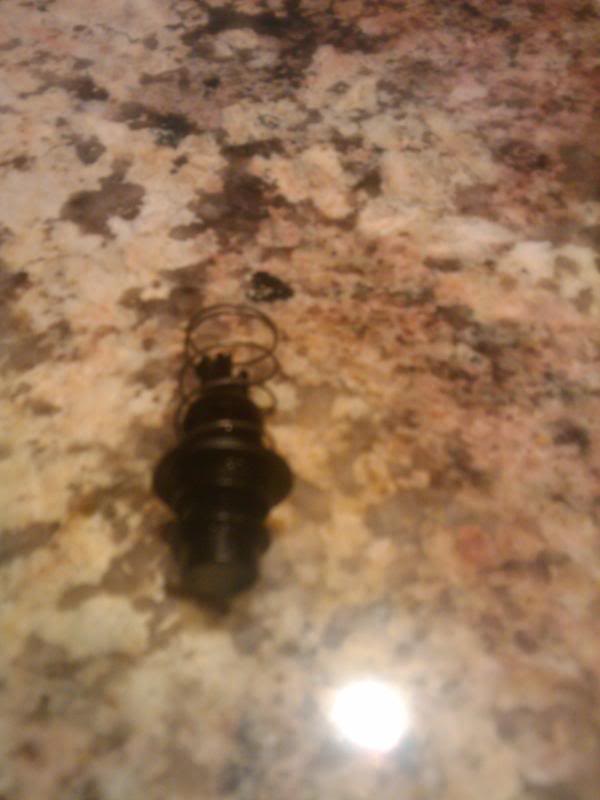

Olej v motoru i převodovce vyměněn, ale při výměně oleje mi vyndaly olejovou vložku na které ve spodní části ještě něco bylo a dále tam je nějaká pružina, kdy vložka kterou jsem donesla, tak na této nic nebylo. Daly mi tam tu vložku, kdy ta co vyndaly tak měla ještě nějakej takovej nástavec, kdy mi tam daly pouze tu samotnou vložku s pružinou a poté co jsem nastartovala a rozjela se tak při záběru tam něco klepe. Byla jsem poté v servisu a říkaly mi, že ten starej filtr už vyhodily. Prosím o radu co na uvedeném filtru má ještě být a co s tímto mam nyní dělat. Vozidlo jsem odstavila, protože to klepe strašně moc. Nasadily mi pouze tu pružinu na ten muj filtr, ale když jsem u toho byla, tak ten vyndaný filtr měl ještě na sobě něco jinýho. Poradil by mi někdo s tímto problémem. Děkuji za každou radu.
PříspěvekNapsal: 09. črc 2012 18:19
Normálně u ojelového filtru žádná pružina není...
U nového filtru je jen vložka a těsnění kolem toho hliníkového pouzdra.. Klepání motoru by s tímhle nemělo mít nic společného...

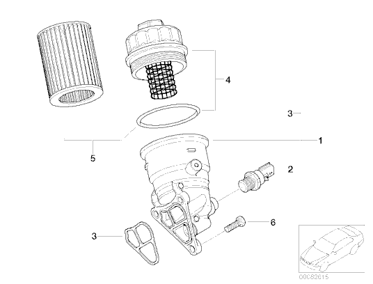

PříspěvekNapsal: 09. črc 2012 18:24
obavam se ze vyhodili cast ktera se mela prendat na novy filter... :evil:
ps. je to ono ??

Mě to právě taky tak připadalo, protože na té staré vložce něco bylo a dále zde byla ta pružina, kdy mi tam tu pružinu nasadily na tu novou vložku a pružina tam nedržela. Ono to neklepe, spíše při přidání plynu tu vydává divný zvuky. Když jsem jela měnit ten olej tak auto v pohodě a po výměně to právě dělá ty zvuky ale hodně. Tak právě nevím co s tim, protože se mi zdá, že mi tam zapoměly něco dát k té vložce.
