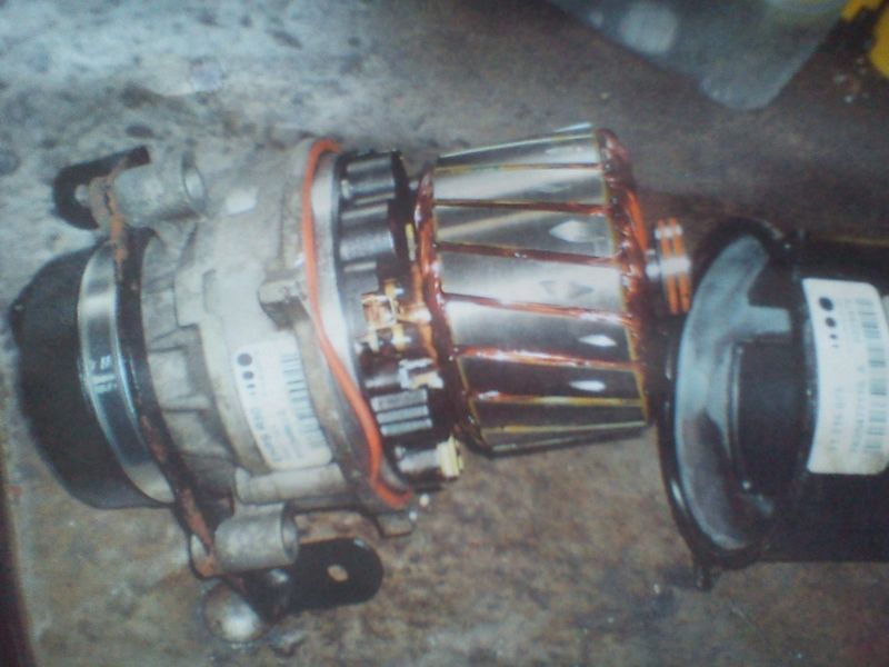

Nevím, možná tím někomu pomůžu. Kvůli zvonění jsem Miniho odvezla do servisu a podle návodu z fóra nechala vyčistit servo a vyměnit olej. Servisman byl té ochoty a vyfotil vyčištěné servo (viz. foto) Co si myslíte o tom motoru? Je trochu odřený, zřejmě asi vychýlením z osy došlo k oděrkám. Jinak nyní nic nezvoní a slyším jen příjemné tiché bzučení. Celkově jsem zaplatila 1800,- Kdybyste někdo nevěděl, kam s MINIM v Západních Čechách, můžu doporučit Car Clinik Mariánské Lázně :-)

myslim ze oprava za 5min 12 :bigups: ..jestli dobre vidim tak to nemaji vsechny plosky. nekdy jsou takhle rotory uz vyroby.
Napr v malem vydani motoreky na stahovani to u meho maji oba a slapou :wink:
vic asi Ondra a Kami prece jenom uz jich par videli :idea:

To by mohlo byt kvuli vyvazeni. Ale je super, ze se ti povedlo to takhle "levne" dat do kupy. :bigups:

Vyděl jsem v navijárně,jak tímhle obrusem vyvažují rotory pokud je odchylka malá,pokud je větší používá se odvrtání a podložky. Tyhle obrusy jsou dost běžné i na nových dílech.

Tak to je fajn, řekli mi, že je teď tak na 50%. Na to že se s nim 150 000km nic nedělalo - díky bohu super :-)

je to presne tak.
Je to na vyvazeni rotoru, maji to vsechny a je to naprosto v poradku, nektere to maji vice, nektere mene.
Jinak to drzi v loziskach tak pevne, ze vychyleni z osy neni realne vubec mozne, pokud by se to dotklo to by byl panecku mazec :lol:

tak tohle to je super zprava :-) ! Za takovyhle penize bych to nechaval cistit i jednou rocne :wink: . Kami v kolika km doporucujes tak prvni preventivni cisteni? Abych se taky pomalu pripravil. Radsi driv nez se to zacne nejak projevovat. :biggrin:

Můj názor je tak každých 70tis, ať je jistota a klid..
U některých aut je ve 100tis už pozdě..
A bůh ví, kolik aut má najeto tolik, kolik ukazuje tachometr...
Treba u Ondrova (OKCZ) Workse to bylo v nejakych 100tis na posledni chvili.
U nej je zajimave, ze už má tak "ojete" kontaktni plosky, ktere se dotykaji magnetu na horní části rotoru (to, co se obrušuje a děla problém), že už další čištění nebude možné. U jiných aut (najezd kolem 100) chyběla vždy tak 1/3 materiálu, u Ondry cca polovina..
