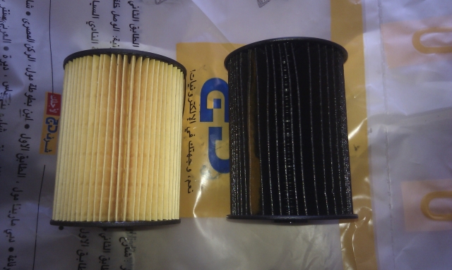

Ahojte, tak sa mi to nakoniec podarilo rozbehnut :banana: chyba bola v tom tesneni ako som si myslel. Vdaka vsetkym sa pomoc a rady. Prikladam fotku, aky bol ten filter zapraseny ;)

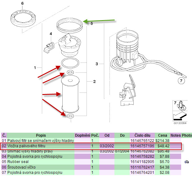

Mam po vymene nekolik poznatku, treba nekomu to pomuze:
-tato vlozka je urcena pro 1.gen od 3.2002. Pokud mate drivejsi model, je potreba vymenit cely snimac.
-za filtr jsem platil asi 1000kc
-v baleni bylo: 1. filtr, tesneni: 2x male o-krouzky, 1x vetsi a 2x velke na ktere bylo napsano DIESEL ONLY.
-nevim proc ty velke DIESEL ONLY byly dve a proc DIESEL ONLY, ale na aute date pouze jednu (viz obrazek se zelenou sipku)
-pokud nadrz nebude aspon 1/4 plna, pak nenastartujete. Neptejte se me proc..
-zmenu jsem zatim neznamenal zadnou. Kazdopadne podcit dobry :-)

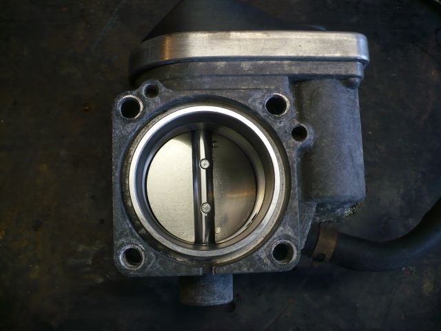

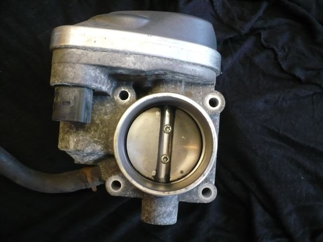

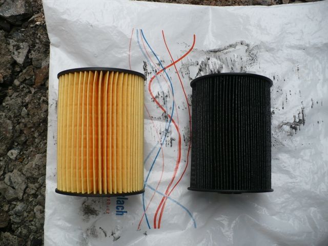

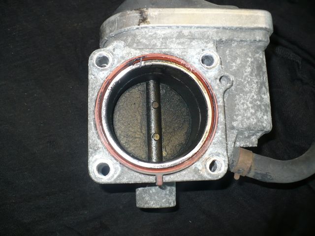

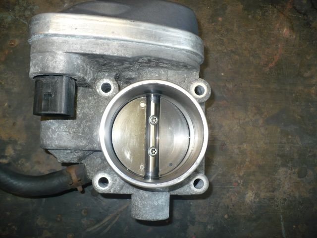

Tak jsem take provedl vymenu palivoveho filtru.
Na starem puvodnim filtru byl uveden datum vyroby a to 10/02 a MINI je 12/02 a to znamena, ze byl puvodni a mam najeto pres 177 000 kilometru!!
Dno nadrzky nebylo videt a bylo pokryto drobnymi kousky, asi bych to prirovnal k pisku.
Soucasne jsem take vycistil skrtici klapku. MINI ztracelo vykon a to hlavne pri prudke akceleraci, pri rozjezdu na jednicku, ale i po zarazeni dvojky a prudkem seslapnuti plynu se cele auto nejdrive nadechlo, rozechvelo a chrochtalo jak popisuje Martin911Turbo v prispevku "Rachot, vibrace pri akceleraci". A prave po vycicteni skrtici klapky a vymene palivoveho filtru, MINI pri prudkem seslapnuti jde za plynem. Zadne chrochtani ani vibrace. Muzu urcite vsem vymenu palivoveho filtru jen doporucit a to hlavni tem, kteri maji vysoky najezd kilometru.

Nazdar, prosim ta aky pripravok si pouzil na vycistenie klapky?
 Předmět příspěvku: Re: Palivový filtr - Výměna
PříspěvekNapsal: 28. čer 2013 21:03
Příspěvky: 214
Bydliště: Rakovnik
Ve spreji, cistic a odmastovac od WEICON a potom prostrikal silikonovym olejem-sprejem.
Oboji mam z prace a tak cenu neznam 8)
