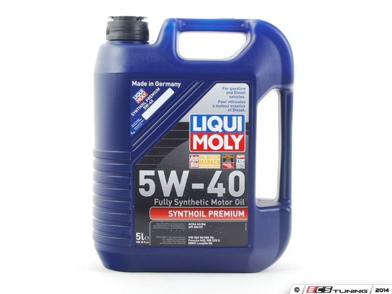

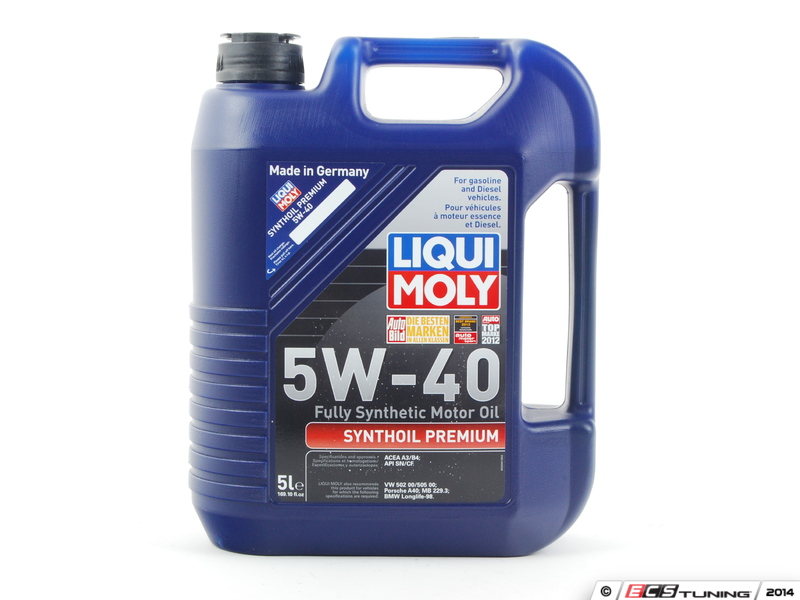

tak trocha obnovujem temu
nastal cas na vymenu oleja zere to furt ved kto ma eSko 1.G vie svoje
furt som daval castrol edge 5w30 ale je voda a doslevam dost
mozno by pomohla ina znacka ako shell,Valvoline alebo LiquiMoly
takze by som skusil asi 5w40 aj ked dost vela mi radilo ist do 5w50 alebo 10w..
kazdy kto ma eSko alebo JCW idem po vykone a vytaca to,tak si myslim ze LL olej netreba vobec riesit
skor C3,ved mame sportove minike ze? :mrgreen:
aky ma te nazor na to??
pripadne si necham poradit :bigups:
vdaka
