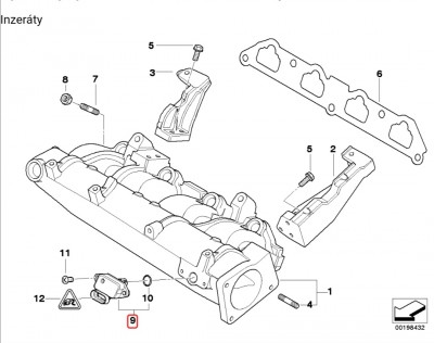

Vymen tento snimac číslo 9

Ano.. to je MAP senzor.. ktery byl vymenen a ma stejne hodnoty jako ten stary.
Nejaky dalsi napad?

to iste robilo aj mne skontroluj kabelaz ku klapke ci sadlo na doraz
ale mne to vyriesil ten senzor v sani

Vyměněn senzor (koupený originál Mini) a vše funguje.. neoriginály nefungují!
