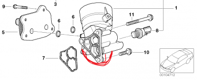

Ahojte,
Po vyriešení všetkých netesnosti na motore 2 mesiace som nemal únik oleja,
Potom mi začal olej miznúť asi 0.3L na 1000km.
Všimol som si že olej unika na chladiči a filtri oleja.
A teraz po mesiaci mi zase pribúda olej a unika voda.
Takže predpokladám že voda unika do oleja / motora.
Olej je po výmene 5000km +- a je úplne čierny.
Najviac oleja som mal na označenom mieste.
Je možné že tu vchádza voda do motora alebo jedna sa o tesnenie?
Dakujem.
Peter

Výměník mezi vodou a olejem je č.5 a je možný že se tama dostává voda do oleje nebo naopak, není tak těžký se tam dostat a zkontrolovat. A tam kde ti to teče to vypadá na těsnění č.7, já ho měl jak z plastu a na x částí a zblutý podvozek od oleje až k nádrži.

tesnenie číslo 7 mám doma len sa ťažko ku tomu dostava. A hlavne mení.
A ten výmenník asi rozobrať a tak skontrolovať?
Hlavne mi išlo oto či je to možné alebo skorej cez tesnenie hlavy valca.

Domek olejovýho filtru se dá : https://m.youtube.com/results?q=r53%20o ... asket&sm=3
Horší je teda ten výměník tam ti vyteče hafo vody a musíš si připravit i těsnění č.6 Určitě snažší než sundávat hlavu.
Je možný že jak se natlakuje okruh vody tak to tama tlačí do oleje, ale stejně tak to může tlačit těsněním pod hlavou. Teda si myslím, nejsem mechoš starám se jen o svý auta.
Ďakujem.
Jednoducho to skontrolujes tak že odpojis hadice s vodou..
Prepoj ich medzi sebou spojkou aby si odstavil ten výmenník od vody a uvidíš či bude ďalej voda v oleji alebo nebude.
