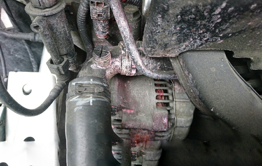

Ahojte,
Chcem sa opýtať či nemá niekto skúsenosti so stratou chladiacej kvapaliny popri spojke na chladiacom potrubí.
Ďakujem
 Předmět příspěvku: Re: Strata chladiacej kvapaliny
PříspěvekNapsal: 14. říj 2017 09:23
Zkus vyměnit odvzdušnovací šroub. Je tam O kroužek. Poté hledej problém jinde.
