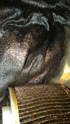

PříspěvekNapsal: 04. črc 2017 14:56
Vyndej si olejový filtr.
Nech ho odkapat a uvidíš...
Pokud to bude vypadat jak zlatokopecka pánev....

Jsou to šálky a chycená klika. Nejvíce asi první a druhý válec. Nicméně je na každém tak milimetr vůle, takže asi konec....
Umí to někdo opravit? Přebrousit klikovku a změřit potřebnou velikost šálků? Není lepší celý motor odepsat, případně rozebrat na díly a koupit jiný?
