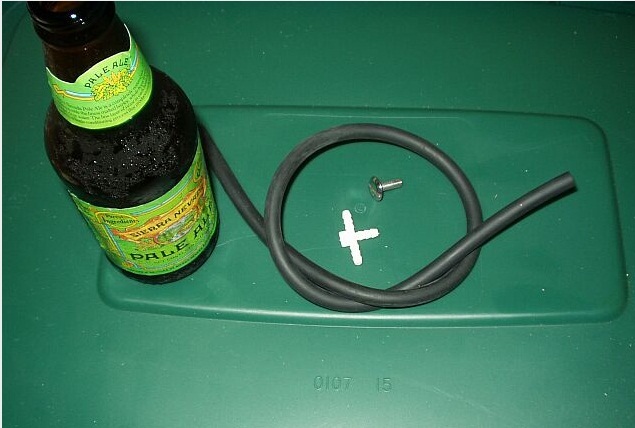

Co k tomu potrebujete
1. 4mm (vnitrni prumer) hadice asi cca 50cm dlouhou. Odolnou na tlak 20 psi a teplotu 100C.
2. T, nebo Y rozbocku 4mm vnejsi prumer
3. Sroubek na ucpani hadice Bypass valve
4. Dobre vychlazene pivo
Stoji to asi 200kc a udelate to pred barakem za asi 1hod, kdyz nespechate. :mrgreen:
Poznámka: v US nemaji Plzen, takze muzete to vylepsit..

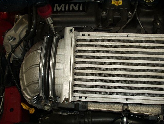

0.jpg [ 74.2 KiB | Zobrazeno 24497 krát ]

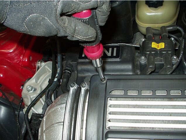

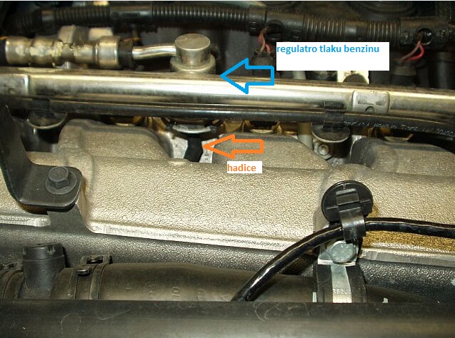

Poznámka: sundat IC
1.jpg [ 129.73 KiB | Zobrazeno 24497 krát ]

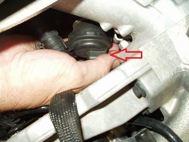

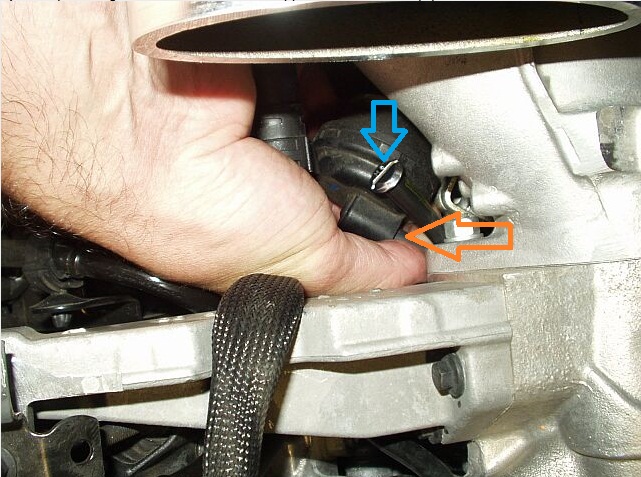

Poznámka: sundat IC..
2.jpg [ 125.2 KiB | Zobrazeno 24497 krát ]

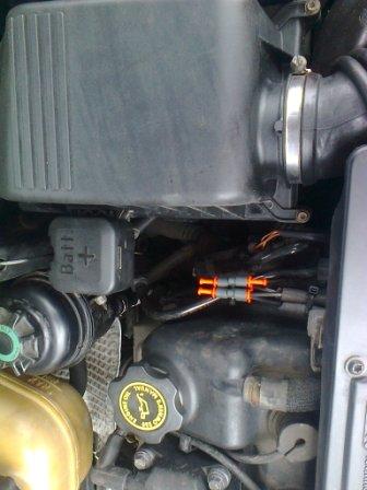

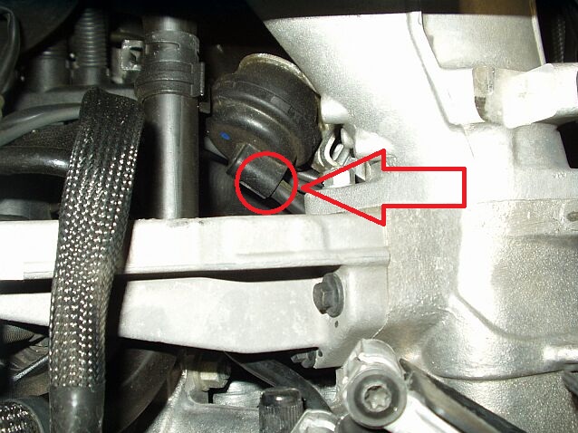

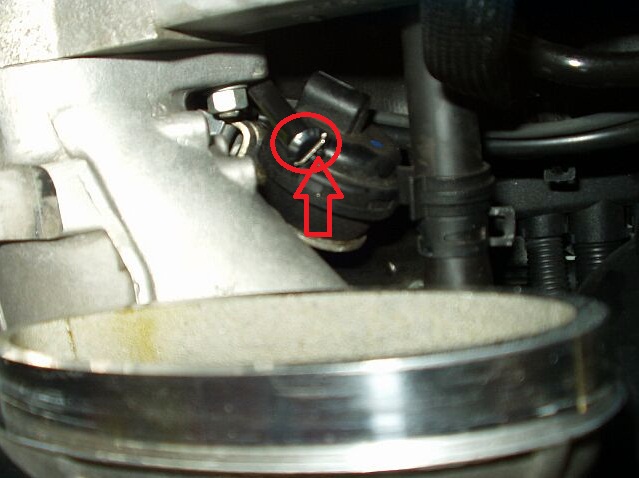

Poznámka: tady je BPV a hadici vyndat
3.jpg [ 107.49 KiB | Zobrazeno 24497 krát ]

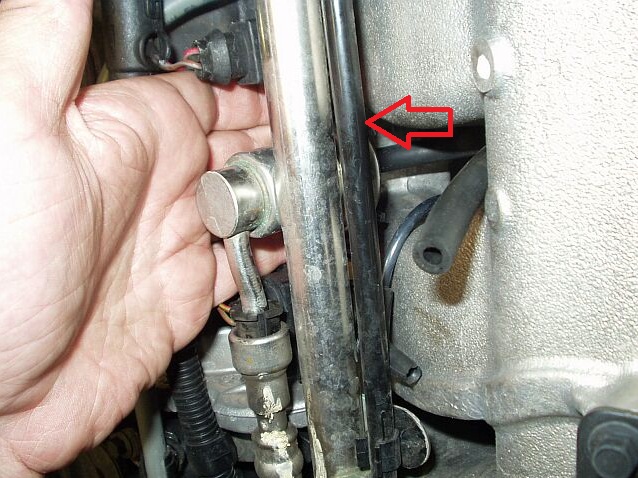

Poznámka: vyndat hadici z BPV a pak zacpat sroubem
4.jpg [ 79.38 KiB | Zobrazeno 24497 krát ]
Poznámka: pouzit na zacpani sroub nebo neco jineho..
5.jpg [ 72.07 KiB | Zobrazeno 24497 krát ]

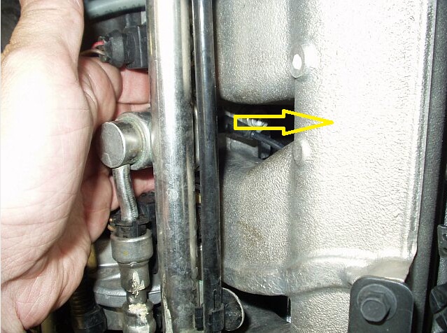

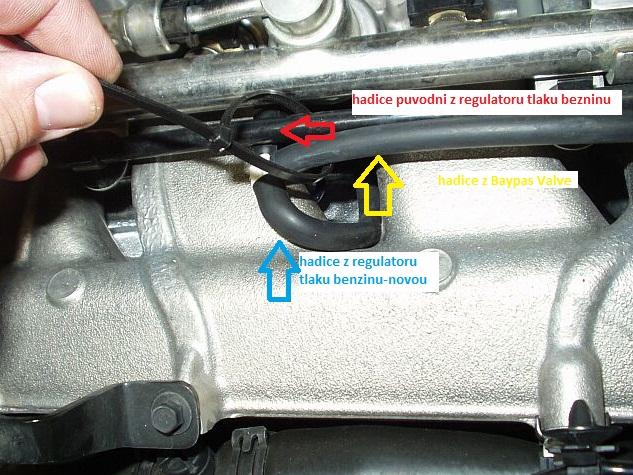

Poznámka: zapojit novou hadici a zacpat puvodni
6.jpg [ 131.17 KiB | Zobrazeno 24497 krát ]

7.jpg [ 137.36 KiB | Zobrazeno 24497 krát ]

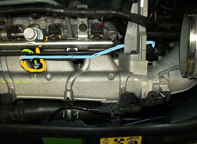

Poznámka: vyndat orig.hadici z regulatoru tlaku benzinu
8.jpg [ 126.79 KiB | Zobrazeno 24497 krát ]
Poznámka: spojit novou hadici k regulatoru tlaku benzinu
9.jpg [ 129.22 KiB | Zobrazeno 24497 krát ]
Poznámka: pospojovat hadice
10-a.jpg [ 148.71 KiB | Zobrazeno 24497 krát ]
11.jpg [ 119.54 KiB | Zobrazeno 24497 krát ]

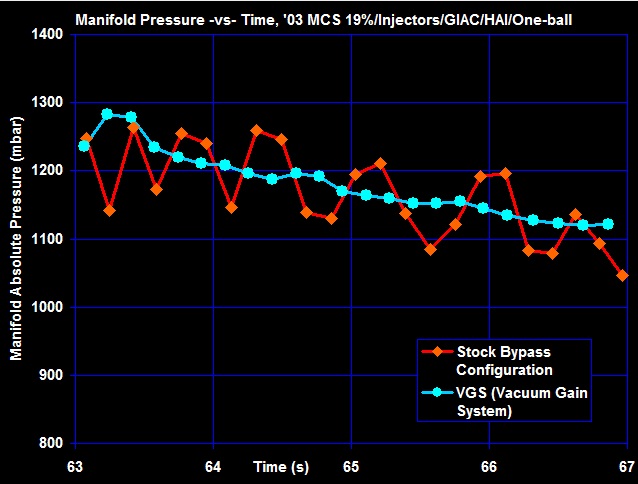

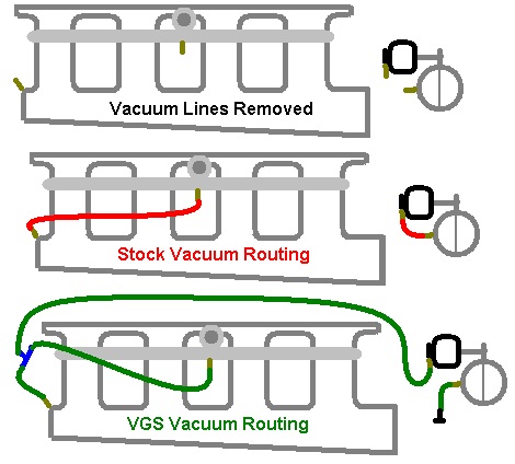

Jinak prikladam jeste a) jak vypada graf z diagnostiky pred/po a b) schema pripojeni, at Vam to dava trochu smysl..me to pomohlo asi nejvic :blush:
Jinak vratit predchozi stav zvladnete za 20min v opacnem poradi..
