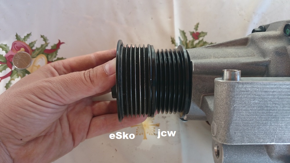

Nevíte ještě někdo o někom jiném? Bohužel mi pán napsal, že na to nemá čas...a jak jsem koukal a po znamejch schanel tak nikdo neumi tenhle typ....nebo pokud je tu někdo kdo mi poradí rozdíly mezi S-kem a JCW(rok2005)kompresorem,jestli treba jcw vic netlakuje atd.. Vim, ze ta kladka to uz mi kluci rikali, tam by s vymenou nemel byt problem. Pokud by to bylo stejne tak ho koupim nez resit repas.
 Předmět příspěvku: Re: kde repasovat kompresor
PříspěvekNapsal: 14. pro 2016 22:40

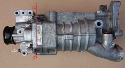

rozdiel medzi eSkom a JCW je to len v kladke (ciernom koliesku) :mrgreen:
tak kup klasicky kompresor a premesis len vrchny diel kompresoru (obr) kde je mensia kladka o 11% (jcw) a mas kopresor jcw
ak nechces sa stym srat tak len vymenis kus za kus a das dlhsi remen co je najjednoduchsie riesenie ale bude mensi vykon trocha
