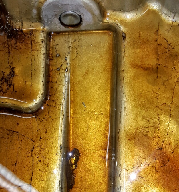

Sundání vany taky není žádný horor. Zrovna dát nové těsnění.
Navíc - výpušťák je kousek nad dnem.

vypousteci sroub by ty spony mel na sebe "prilakat", i kdyz je kousek nad dnem, je magneticky, ne?
