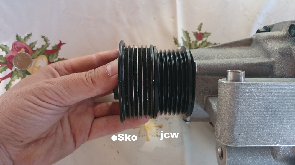

rozdiel medzi eSkom a JCW je to len v kladke (ciernom koliesku) :mrgreen:

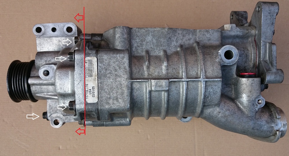

tak kup klasicky kompresor a premesis len vrchny diel kompresoru (obr) kde je mensia kladka o 11% (jcw) a mas kopresor jcw
ak nechces sa stym srat tak len vymenis kus za kus a das dlhsi remen co je najjednoduchsie riesenie ale bude mensi vykon trocha
