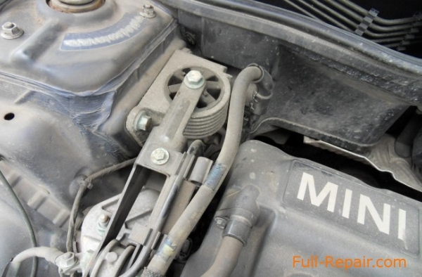

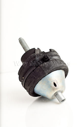

Rozdil by mel byt pouze u silentu vpravo / spolujezdec /

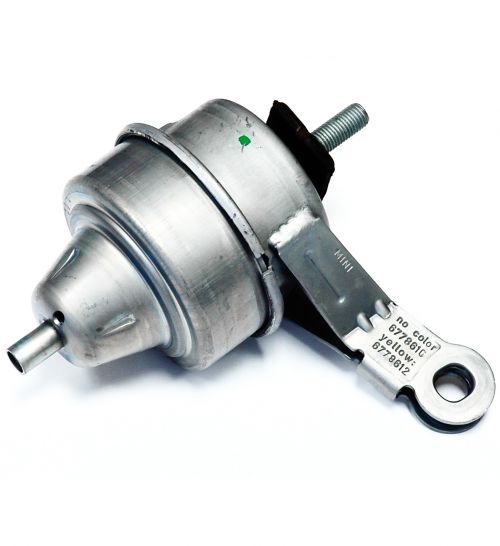

Starsi typ / gumovy / poznas podle tvaru drzaku ktery ma pomocnou vyztuhu napojenou z boku na podbeh do dalsiho silentu /
Novejsi typ / kovove telo s olejovou naplni drzakem sroubovanym primo na podbeh /

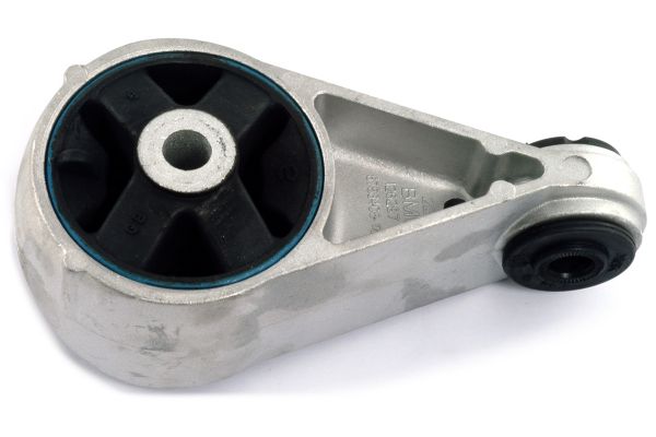

Spodni silent je stejny a stejne tak silent prevodovky
ps. Dle meho by jsi mel mit jiz novejsi typ menilo se to prelom 03 na 04 ale realita muze byt jina :wink:

spodni
starsi typ
novy typ

Díky moc. Mám tam (na straně spolujezdce) ten novější kovový. Tak je to snad O.K. Ale co znamená ten nápis "barva (žlutá)" a nějaké číslo na tom silentu ? A nemáš foto držáku převodovky + silentblok ?

Pavel K píše:Díky moc. Mám tam (na straně spolujezdce) ten novější kovový. Tak je to snad O.K. Ale co znamená ten nápis "barva (žlutá)" a nějaké číslo na tom silentu ? A nemáš foto držáku převodovky + silentblok ?
tak v strede teny su obr.
viewtopic.php?f=29&t=4022&start=140

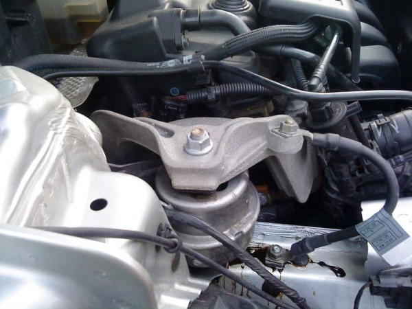

Ještě jednou dík za obrázky. Mám opravdu ten novější silent s olejovou náplní, ale to rameno (nosník) od silentu k motoru mám ještě to starší s okem pro uchycení k zadnímu silentu. Ten už ale na autě není a zřejmě ani nikdy nebyl. Takže je to nějaký kočkopes. Nevíte někdo prosím zda jsou ta ramena s okem a bez oka jinak rozměrově shodná? Jde mi o to, že z čelního pohledu je motor na straně spolujezdce viditelně výš než u řidiče. Uchycení převodovky a zadní silent jsou v cajku.

Díky, to by bylo fajn. Nevím jestli je rozdíl ve výšce silentů, to nemám jak porovnat. Ale na http://www.realoem.com jsem našel rozkres nového a staršího zavěšení. No a podle toho se mi zdá, že mezi nosníky (rameny) těchto dvou variant je dost velký rozdíl ve výšce uchycení motoru. Vypadá to na splácání nového typu silentu se starým ramenem. Zdá se, že kdybych tam dal ten správný nosník-rameno- (od 12.03) tak by se motor srovnal.

Díky za info. Já naměřil 120mm. To znamená, že je motor u silentu o 30mm výš. Proto je viditelně nakloněn. Montáž toho novějšího ramene by to mělo srovnat. Tak ho ještě někde sehnat. Děkuji za ochotu a pomoc.
