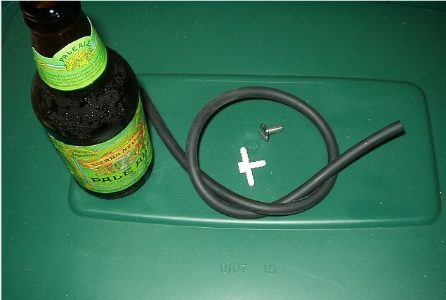

Co k tomu potrebujete
1. 4mm (vnitrni prumer) hadice asi cca 50cm dlouhou. Odolnou na tlak 20 psi a teplotu 100C.
2. T, nebo Y rozbocku 4mm vnejsi prumer
3. Sroubek na ucpani hadice Bypass valve
4. Dobre vychlazene pivo
Stoji to asi 200kc a udelate to pred barakem za asi 1hod, kdyz nespechate. :mrgreen:

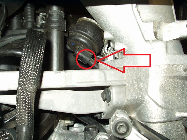

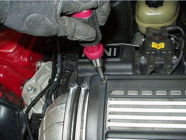

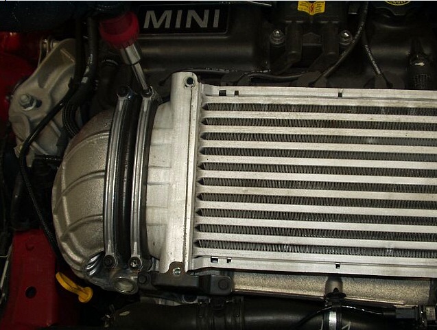

sundat IC
sundat IC..

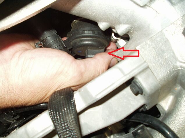

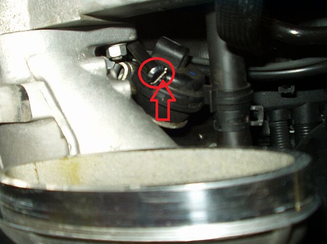

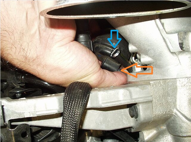

tady je BPV a hadici vyndat
vyndat hadici z BPV a pak zacpat sroubem
pouzit na zacpani sroub nebo neco jineho..

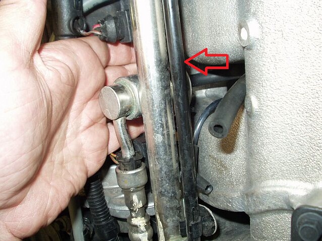

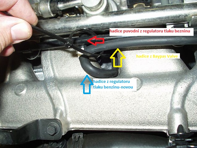

zapojit novou hadici a zacpat puvodni

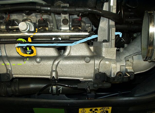

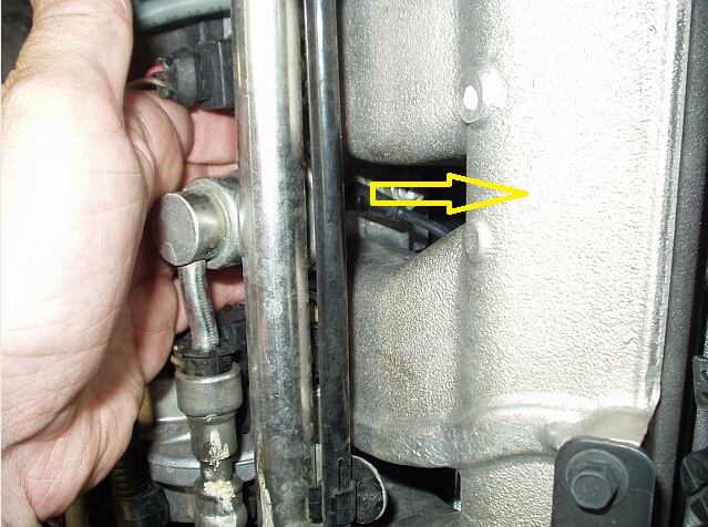

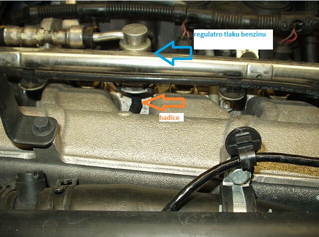

regulator tlaku benzinu
vyndat orig.hadici z regulatoru tlaku benzinu
spojit novou hadici k regulatoru tlaku benzinu
pospojovat hadice
