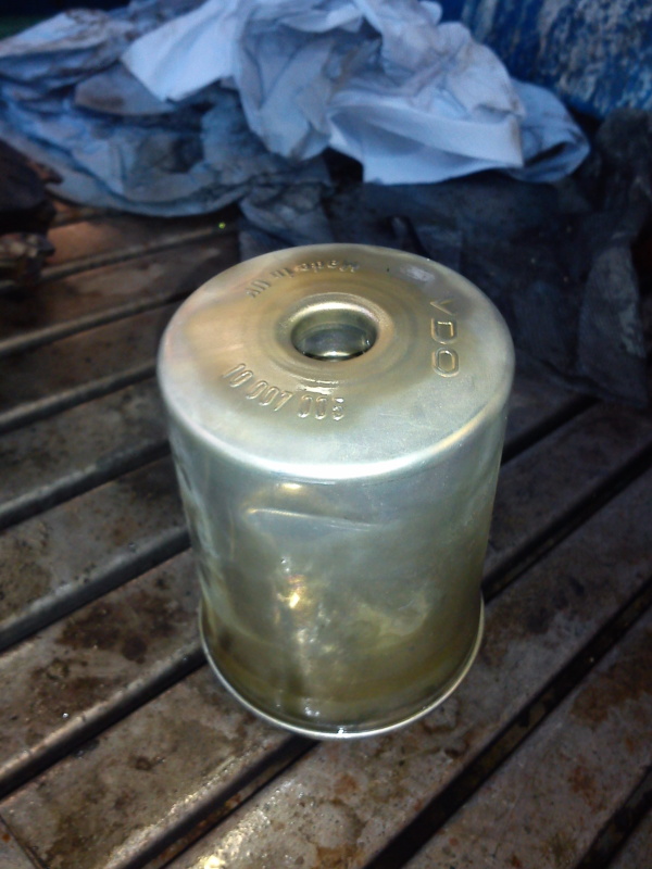

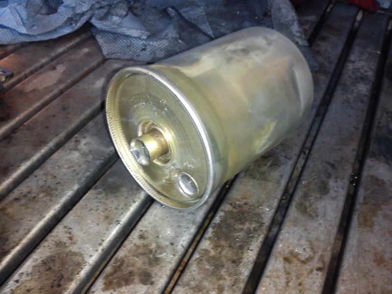

Netušíte někdo, kde se dá sehnat benzínový filtr na Mini One 8/2001 1,6 66kw?
Cenu origo znám (5000,-!!!) a beru to jako postední a dost šílenou variantu...
Koupil jsem papírovou vložku, ale v autě je zapertlovanej plechovej filtr se třema vývodama.

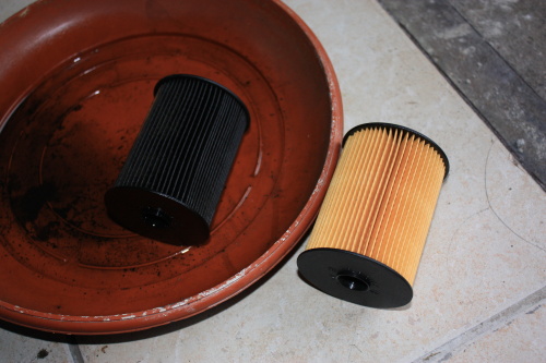

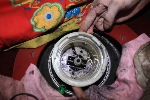

Abych nebyl moc OT. Pouze lehce nadhodím, docela to spolu souvisí :bigups: . Nedávno jsem koukal na na výměnu pal. filtru nebo tady. Vím, že je lifetime, ale známe to. Už jste někdo měnil? Na fotkách je na měl docela dost svinstva...

Zrovna dnes jsem měnil palivový filtr. Docela humus uvnitř :D Určitě by to chtělo vyměnit pokud má auto najeto víc jak 100 000km.
Když jsem odstranil víko tak jsem si myslel, že je uvnitř hotové kafe podle barvy :D
A otázka pro místní experty...kdo uhádne, jaký filtr je nový.

Chystam se na to a docela s hruzou protoze mam jedno z prvnich NM a bojim se ze budu mit ten hrozny plechac nahore a ne vlozku... :(

ps. Opropo patral jsem po shopech a opravdu je ten kovovy pro ranne G1 je nedostatkové zboží :angry:

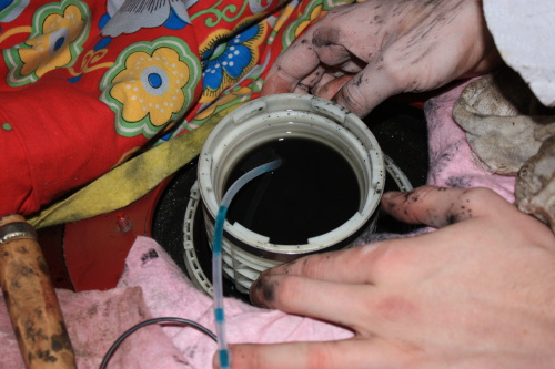

Caute pani, vcera som menil palivovy fileter, ale po vymene som uz nenastartoval a svieti mi kontrolka motora aj EML. V nadrzi som mal iba minimum paliva, asi 40km dojazd. Skusal som potom doliat dalsich 10l a nic. Moze to byt zavzdusnene, alebo nizky tlak v palivovom systeme? Mate s tym niekto skusenost, alevo vas napada co s tym moze byt? Budem vdacny za kazdu radu.

Tak som to znova otvoril a zistil som, ze som zabudol jedno tesnenie (to co sa da va na tu hlavu nadoby kde je umiestneny filter. Zial ani to nepomohlo a po otvoreni som este zistil, ze aj ten maly O-ring je poskodeny (aj napriek tomu ze som daval novy). Moze byt problem v tom, ze ked to netesni dokonale, tak v palivovom systeme nieje dostatocny tlak a benzin sa nedostane do motora? Cerpadlo funguje, pri otoceni kluca je pocut a aj pri otvoreni tej nadoby s filtrom je benzin, ale uz v hadicke co ide do motora benzin nie je. Po doliati benzinu palubny pocitac registruje zmenu vysky hladiny a teda aj dojazd, tak predpokladam, ze plavak je tiez v poriadku.
Ab budu vsetky tesnenie v poriadku, vypnu sa aj tie indikatory na palubovke, alebo to treba hodit na diagnostiku a vymazat? Okrem kontrolky motora a el. motora svieti aj mazanie a baterka.
Ma niekto nejaky napad, radu? budem vdacny. Majte sa, JAD

Ještě mě napadlo...netahal si moc za tu nádobku ? Doporučuje se s ní manipulovat co nejméně. Hlavně moc "netahat". Pak se může stát, že dojde k odpojení nějaké hadice, což by mohl být tvůj případ, když píšeš, že v nádobce benzín je. Tešnění by na to nemělo mít extra vliv...

Ahoj, mal som to dost vysoko, aj sa mi odpojil ten plastikovy konektor, ktory spaja tu nadobu kde je filter s plavakom, cislom, hadicou atd. ale malo by to byt ok, pre istotu to este skontrolujem vsetko. Ja dufam ze to bude len tym tesnenim, ale skontrolujem to este raz. Ako som pisal, cerpadlo bzuci a natiahne tam benzin, ale ten sa uz nedsotane do tej hadice co ide z tej nadoby s filtrom k motoru.. Musel som na par dni odbehnut, tak sa na to pozrem v nedelu/pondelok a dam vediet ako to dopadlo. Dost ma to stve, alebo na stredu som objednany na prelestenie/voskovanie/obnovu laku. Tak potom sem hodim aj par foto ;)
