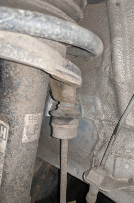

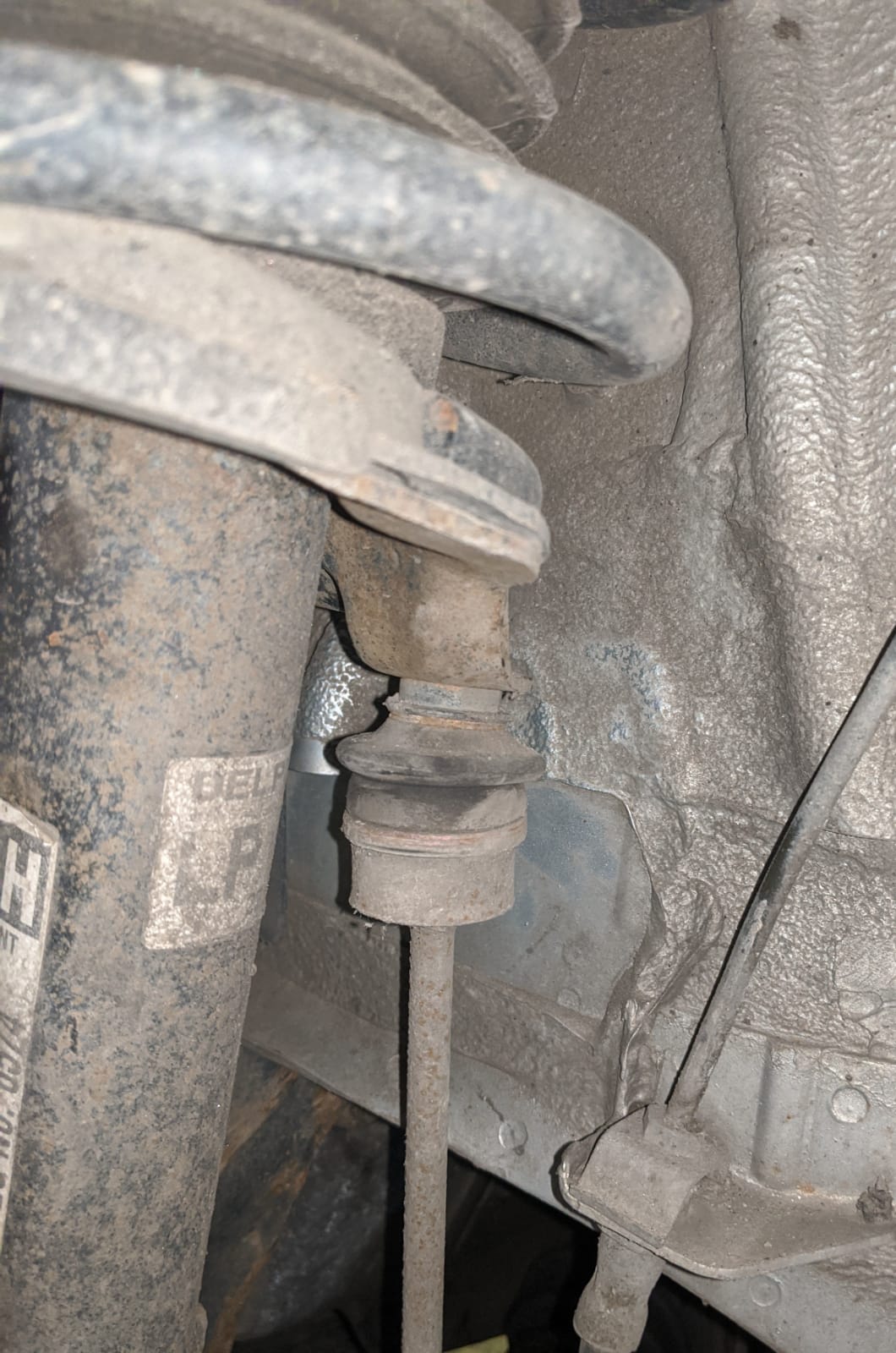

Ahoj. Muj Cooper R50 r.v. 10/01 potřebuje nové přední tlumiče. Nakoupil jsem vše potřebné a u tlumičů jsem si dával pozor, abych objednal na 2001-02, protože jsem si vědom nějakých změn po faceliftu. (Např. Palivový filtr). Bohužel mi přišly s okem na uchycení stabilizátoru na rouře. Můj má stabilizátor přišroubovaný do věnce pružiny. Protože od koupě uběhla delší doba, tak mi prodejce s výměnou ohnul loket. Jinak je tlumič totožný. Vyřešily by to nové kosti stabilizátoru z po faceliftu? Nikde jsem nenašel, že by to tady někdo řešil.

Myslim ze to vyresi jine kosti stabiku. Jo a prvni generace mela jeste jine horni uchyceni tlumice..

Děkuji. Měřil jsem to a myslel jsem si to.

Koupil jsem nové kosti stabilizátoru, z faceliftu, které pasovaly k tlumičům.
Pak jsem byl tady upozorněn na jiné horní uložení. To jsem si skutečně ověřil, když jsem vše rozebral. To původní bylo po 185000t dezolátní a po rozborce se úplně rozpadlo na prvočinitele.

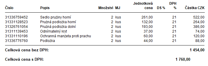

Tak jsem podle katalogu objednal v RENOCAR Brno:
Potom už vše šlo jako po drátkách. Takže teď mám předek upgradovaný na facelift.
