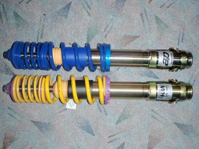

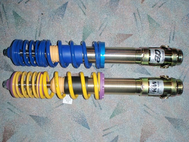

AP je podznacka KW respektive jejich lowcost :wink: myslim slusna stredni trida a dobry pomer cena vykon.
 Předmět příspěvku: Re: Mini a podvozky AP sportfahrwerke
PříspěvekNapsal: 20. úno 2015 16:16
jo tohle presne jsem slysel od prodejce ze to "vypada az moc stejne" jako KW1
PříspěvekNapsal: 20. úno 2015 16:23
jj jsou toho plna fora ..udaljne se to snad vyrabi dokonce v jedne fabrice...
v tom pripade bych videl rozdil uz jen v v charakteristice pruzin a tlumicu pripadne lepsi material kdyz konstrukce je stejna.
z podvozku se mi zamlouva prave AP a nebo pak Weitec
